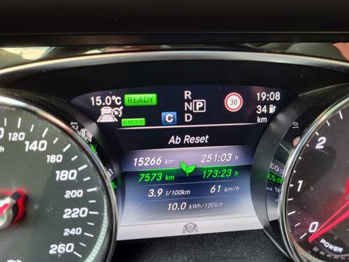

Also auch von mir mal etwas:
Habe den 300de seit 08/21 sehe leider nicht den Gesamtverbrauch , welchen ich gefahren bin in der App! Bis Januar nur AB und Stadt seit dem auch der Arbeitsweg.
ab Reset siehe Screenshot. Dabei einige AB Fahrten, davon 4 je ca. 500km, Tempomat auf 165 oder etwas mehr als erlaubt. Sonst meist Stadt und täglich 21km Arbeitsweg ca. 60% Landstr. 40% Stadt die ich nur elektrisch versuche. Im Winter nicht immer machbar. Die letzten Wochen aber schon. Strom nur aus erneuerbaren Energien (lt. Vertrag und seit 6 Wochen endlich hauptsächlich von eigen Dach) Geladen wird so oft es geht, meist zu Hause.

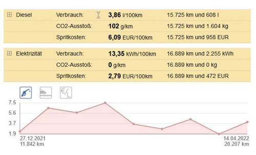

Laut Spritmonitor (Anhang) über gut 16tkm siehts mit den echten Werten auch gut aus.
Kosten von 8,90€ auf 100km ist gut, für meine Fahrweise. Da sind natürlich noch einige AB fahrten mehr und der Winter inkludiert mit der gleichen Fahrweise wie beschrieben. Die Stromkosten resultieren aus den Kosten für den Stromvertrag (0,28ct/kWh) Seid 6 Wochen wegen eigener PV setzte ich 12ct. an, da überwiegend Überschussladen genutzt wird. Wenns unterwegs mal umsonst war, dann natürlich mit 0 Cent)
