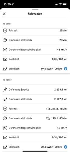

Na dann will ich auch mal…
Lade daheim am Ladeziegel eigentlich jeden Tag, da PV-Anlage vorhanden. Deswegen der hohe elektr. Fahranteil…
Wobei ich mit der Berechnungsmethode von @Fluete nicht ganz einverstanden bin, wären ja dann nur 2,3 L/100 km was natürlich Humbug ist. Mit dem 40% Wirkungsgrad kommt zumindest eine „reele“ Zahl bei raus

Anbei meine Daten über die letzten 2100km. Morgen fahre ich allerdings 1000km Autobahn, mal schauen wie es dann aussieht. Ein geniales und für unseren Bedarf super passendes Antriebskonzept, schade dass es das nicht für die V-Klasse gibt..
45631b7a-5d76-4c97-9afc-d52f9accd46d
@kato940 schrieb am 3. Mai 2022 um 13:10:58 Uhr:
35 km/h im Schnitt auf 2000 km. Respekt! Das mag ich mir gar nicht vorstellen ;-) Aber ok, es war vermutlich (Ernst gemeint) super entspanned!
