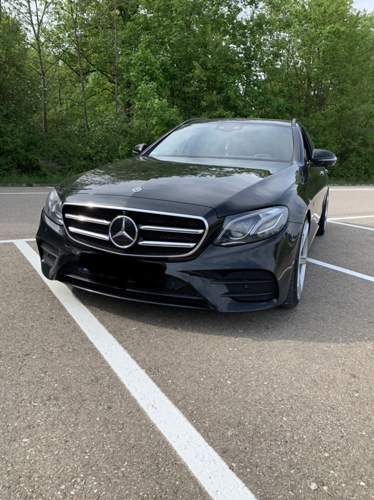

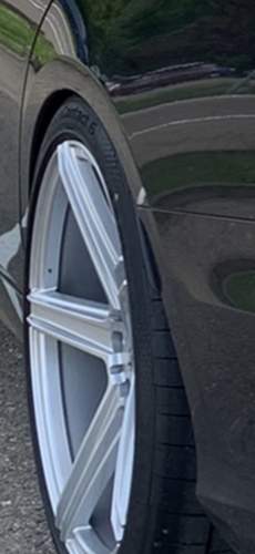

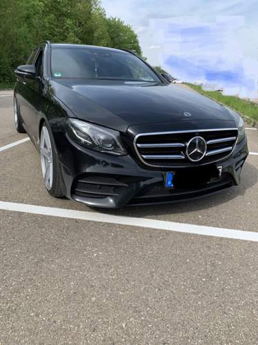

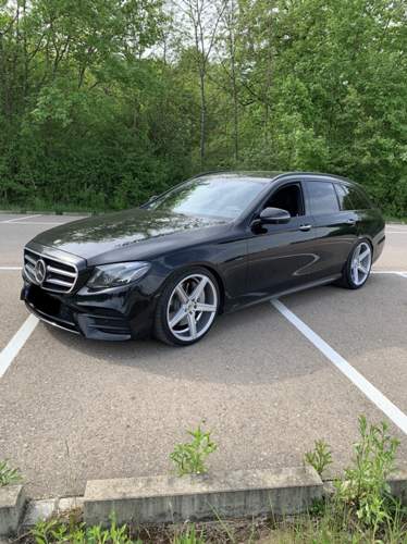

So, 20 Zoll verbaut und per Einzelabnahme eingetragen.
Ich weiß, ist Geschmackssache - und ich persönlich finde es mega...
Dann sind aber auch Stabantenne und Fuchsschwanz absolute Pflicht!
Bitte nicht über Geschmack streiten. Das ist übrigens auch OffTopic!
@Thomas Wilkens schrieb am 9. Mai 2022 um 20:07:51 Uhr:
Hol den Stock ausm Popo 😉
Eigentlich dachte ich, oje die steinigen mich im Forum…
Ihr seid aber alle noch human 🙂
Ich hab ihn zwar nicht geputzt, aber hier dennoch ein paar Fotos von einer besseren Perspektive. Hinterachse ist kritisch, ja. Es streift aber nichts und ist bündig mit dem Radhaus, beim verschränken taucht der Reifen im Radkasten unter - der Tüv Prüfer hat den schwergewichtler ausgiebig getestet, verschränkt, geprüft, gemessen, sonst gäbe es ja keinen Segen...
Zahlen, Daten, Fakten:
VA 9x20 ET 35 mit 245/35 ZR20
HA 10,5x20 ET 45 mit 295/30 ZR20
H&R Tieferlegungsfedern, ist ca. 35-40 mm runter gekommen
427206ae-119c-4005-a03e-d2ff76f6f9bb
16848a08-c614-4d8d-95f0-dc54e2ee05f2
A390d349-ef70-4e64-82fa-1366445eb28a
+4
@manu_hr: sieht top aus und auf jeden Fall besser als die Standard-18 Zoll. Welche Traglast haben die Felgen? Und bleibt noch die Frage, was man für den Radsatz inklusive Eintragung für ein Budget einplanen muss?
@Mr.Wulfcastle schrieb am 10. Mai 2022 um 18:12:52 Uhr:
810 kg, rechne grob mit 3,5k inkl. Einzelabnahme.
Danke für die Info. Mit AHK und somit benötigter Achslast von 1.720 kg wird das also auch nichts.

Danke für die Bilder, hat der Prüfer was zu den fehlenden Radlaufverbreiterungen (https://hirschvogel-autoteile.de/.../radlaufverbreiterung__2.jpg ) gesagt? Die sollten bei AMG Paket ja eigentlich installiert sein oder?
Ich sehe sie auf deinen Bildern nicht, ich finde Sie bei meinem auch sehr unschön und überlege sie abzubauen?
@Mr.Wulfcastle schrieb am 10. Mai 2022 um 18:38:07 Uhr:
Dafür braucht es 103Y Reifen, die gibt es nIcht in der Dimension.
Wenn, dann ablasten um 100 kg oder ein Vermerk bei der Abnahme, dass mit dieser Reifenkombi keine AHK benutzt werden darf - das würde ich aber vorher mit dem Tüv Prüfer abklären…
@T0BI90 schrieb am 10. Mai 2022 um 18:58:47 Uhr:
Die Verbreiterungen sind dran, hab ja das AMG Paket, siehe Anhang
