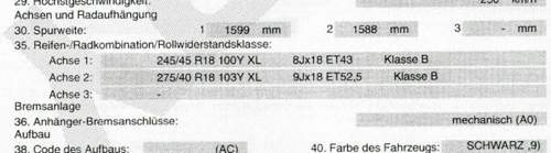

Hm, bei meinem VorMOPF Heckantrieb Kombi ist ebenfalls 103Y hinten (und 100Y vorne) vorgeschrieben, Achslast ist auch hier 1600kg.
Aber relevant ist ja nicht, was andere Forenteilnehmer sagen, sondern was in den COC-Papieren des jeweils eigenen Fahrzeugs drinsteht, also würde ich empfehlen, dort mal nachzusehen.
Was dort steht, darf man einfach draufmachen. Alles andere darf man auch draufmachen, falls man eine passende ABE hat oder eine erfolgreiche Einzelabnahme durchführt.
COC

Nein, gilt für alle, unabhängig ob 4-matic oder Heckantrieb!
Die MB-Radreifenfreigabe macht da keinen Unterschied.
Hab mal ne Frage, bei meinem 300de sind die 18 Zoll AMG Felgen drauf, die Reifen hinten haben
275 40 18 99Y, ist das so richtig?
