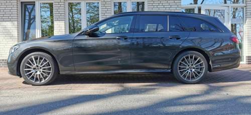

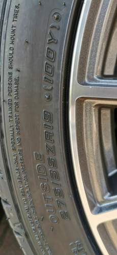

Sind übrigens die Reifen die bei Fahrzeug-Auslieferung drauf waren..
Hier die gewünschten Bilder.
Habe noch nicht mit meinem Reifenhändler sprechen können. Update kommt aber.....

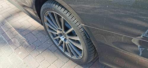

Img-20210427
AEZ Steam 19 Zoll
Hinterrad
+2
Danke für die Bilder. Ich bin die ganze Zeit am überlegen, ob ich die AEZ Steam in 19 Zoll bei mir raufziehe - hab kein 4Matic, von daher würde das passen. Jetzt hab ich auf jeden Fall ne gute Vorstellung, wie die Räder am Fahrzeug wirken.
Müssen dann nur noch eingetragen werden, da diese Größe beim
Hybrid nicht in den ECE-Papieren steht (Pkt. 11B). Sollte aber nach
Vorlage der ABE kein Problem sein. Dann bist du auf der sicheren Seite.

@Eterno schrieb am 7. Mai 2021 um 10:44:45 Uhr:
Was mir persönlich noch nicht gefällt ist, das die Narbe am Vorderrad nach außen gewölbt ist, während es am Hinterrad nach innen geht.
@JulioHB schrieb am 7. Mai 2021 um 21:30:14 Uhr:
Ohh, Dein Auto war verletzt? Das tut mir leid.
Hier das Update.
Mein Reifenhändler bezieht sich auf die erste Spalte auf Seite 2 von 4.
Hier wird explizit das KFZ mit der 143 KW Leistung angegeben / freigegeben. Und genau diese KW Zahl hat der E300de 4matic T auch im Fahrzeugschein stehen.
Er hat sich mit dem TüV beraten und der Prüfer hat es genau so gesehen.
Wenn es aber doch nicht stimmen soll, dann bitte um Antworten etc.
Wie gesagt, mein Reifenhändler ist nach sehr langer Überlegung etc. zum Entschluss gekommen, dass es richtig sein muss.

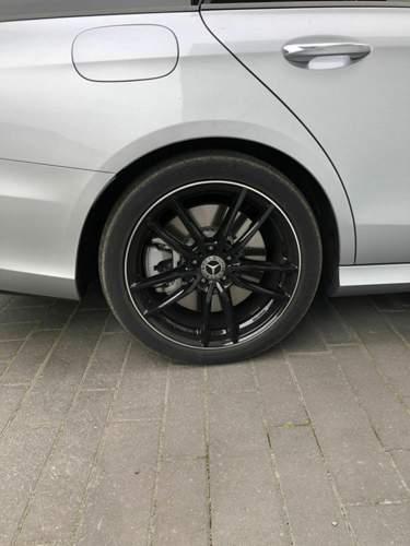

Tag zusammen,
hier eine weitere, wie ich finde, gute Alternative. Ich habe mich für die MAK Evo gloss black mirror ring entschieden in der 19 Zoll Ausführung. Passt sehr gut zu meinem silbernen Flitzer. Die Felgen haben eine ABE, so dass nur die Rad-Reifen-Kombi beim Tüv eingetragen werden muss.
@Eterno schrieb am 22. Juni 2021 um 15:30:48 Uhr:
Tag zusammen,
Bin Neugierig was der TÜV dazu sagt, meines Wissens benötigen die Reifen des T-Modell als Hybrid an der HA ein Lastindex von 102….
Dann bist du da leider falsch informiert. In der ABE steht explizit diese Rad-Reifen Kombination inkl. Angabe, welcher Traglastindex die Reifen haben müssen. Der Plug In Hybrid wird dort extra aufgeführt.
