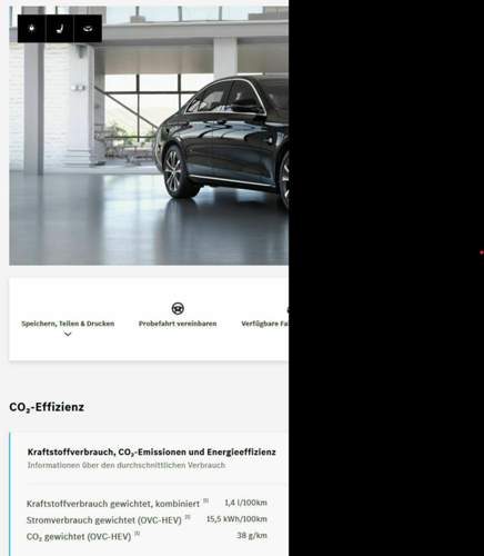

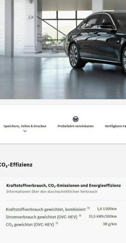

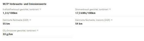

0,004 - 0,001 - wow.
Der veränderte WLTP Wert hat nix mit den Alufelgen zu tun, sondern mit den Reifen und die ändern sich beim 300de nicht.
Beim 300de ist es völlig egal ob man 18er oder 19er nimmt.
Bzw - 3 % sind in dem Fall "nix". Da tippt man das Gaspedal ein mal falsch an und hat statt 1,2 die 1,3 l/100km
Aerofelgen
19Zoll
19zoll1

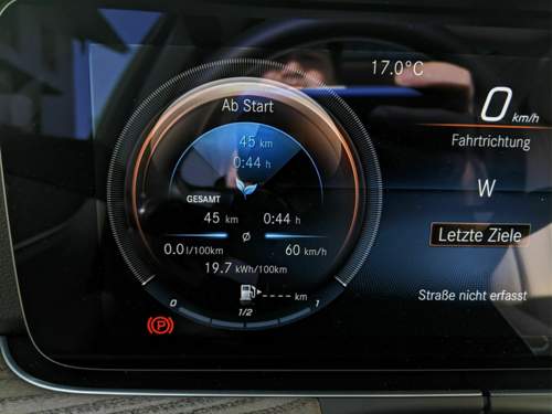

50 km sind tatsächlich nicht wirklich ein Problem, sobald es mehr als 15°C draußen hat...
