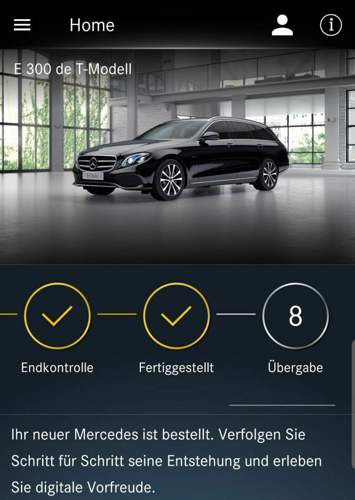

Hallo, ich habe mittlerweile mein Auto bekommen. Nun möchte ich die .me Dienste nutzen. Was muß man dafür machen? In der App fehlt bei mir nich die Übergabe. Kann es sein, das ich deshalb nichts machen kann?
Füge einfach ein neues Fahrzeug in ME zu, und gib dabei alle Daten wie Fahrgestellnummer und Kennzeichen an.
Einmal ausloggen und wieder einloggen

Vielen Dank. Hat funktioniert.
Ab- und wieder Anmelden leider nicht.
