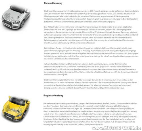

Sind zwei Paar Schuhe ...
Dynamik-vs-progressiv
JA es sind zwei paar Schuhe, das stimmt. Ich sagte auch ähnlich. nicht gleich.. Und wenn man es genau liest, macht Sie am Ende nichts anderes, nur eben mit einem anderen System für ein zehntel vom Preis. Nichtsdestotrotz kann ich Sie nur empfehlen.
Bin den A4 ohne gefahren, ist ein Unterschied wie Tag und Nacht.
