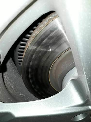

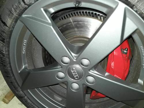

Irgendwie habe ich nun meine Bremsscheiben in Verdacht. Habe heute von ca 230 kmh auf 120 kmh runtergebremst, keine Vollbremsung nur etwas stärker. Kurz vor 120 kmh rubbelte es schon.
Anbei mal ein Bild wie die Scheiben nun aussehen.
Ist das normal beim S5 mit 19 tkm Laufleistung?

Wie lang stark gebremst?

Es wurden alle 4 Bremsscheiben plus Beläge ersetzt und es ist weg! Kam nicht von den Reifen!

Würde sagen, 10-15 sek. aber weit von einer Vollbremsung entfernt.
