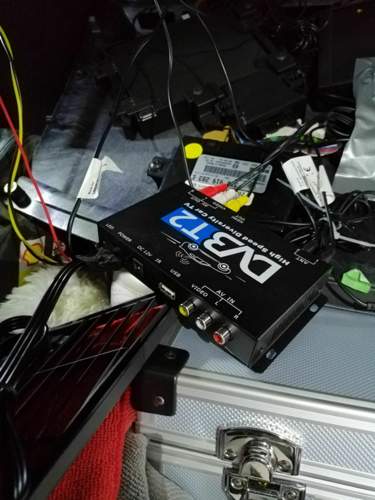

Ich habe genau diesen Receiver .
Wenn man den Einbau vernünftig machen möchte, braucht man schon fast einen Tag.
Man sollte auch ein wenig technisches Verständnis haben.
Das Signal des DVBT-2 Receivers wird wie schon in anderen Beiträgen beschrieben, über das AV-In des originalen TV-Tuners mit hilfe dieses Multimedia Interface eingespeist.
Wer auch wärend der Fahrt TV schauen möchte, braucht für das ZAB diese TV Freischaltung.
Um diese einzubauen muss das ZAB ausgebaut werden.
Wie das geht wurde schon oft thematisiert.
Ich hatte die Antennen auch im Innenraum oben an der Heckscheibe.
War aber mit der Signalqualität nicht zufrieden.
Also habe ich die Antennen hinter bzw. unter der Heckstoßstange links und rechts mit Kabelbindern befestigt.
Wenn ich in der Stadt fahre ist alles super aber um so weiter ich in die ländliche Gegend komme um so schlechter wird das Signal.
Macht aber nichts, dann schalte ich einfach auf die USB-Festplatte um, die ich an den DVBT-2 Receiver angeschlossen habe und die Passagiere schauen dann einfach was anderes.
Eigentlich wollte ich auch die originalen Antennen vom Phaeton benutzen, habe mich dann aber nicht mehr darum gekümmert.
Auf jeden Fall wird ein Entstörfilter wie dieser hier benötigt, da Ihr sonnst ein Piepen aus den Lautsprechern habt.
Die Schrauben um den neuen DVBT-2 Receiver zu befestigen sollten nicht all zu lang sein.
Aber dadurch das die Ablage von unten mit Stoff bezogen ist sieht man keine Schrauben oder Löcher.
Die Stomversorgung habe ich mir von der Komfortbatterie geholt.
Wo ich den Zündungsplus her hatte kann ich gerade nicht sagen.

die PINS 47;48;49 für Audio und 52; 53 für das Videosignal müssen aus dem vorhandenen Stecker raus und dafür die Kabel aus dem Dietzadapter wieder rein.
Carsten
Danke Carsten, das ist für mich eine klare Ansagen :-).
Hallo Thomas,
hattest Du den eine Info im Dietz Beipackzettel, welche Kabel des Dietz Audio sind (Linker Kanal, rechter Kanal, Masse) und Video? Und konntest Du diese der Info weiter oben klar zuordnen?
47,48 (Audio L/R), 49 Masse Audio (roter und weisser Chinch-Stecker)
52 Videosignal (gelber Chinch-Stecker)
53 Video Masse (gelber Chinch-Stecker)
So wie auf der Klemmenbelegung abgebildet, die ich Dir geschickt habe.
Du belegst dann mit 52,53 den AV1 Kanal im RNS 810..
Gruss
Gerhard
ja, hab ich so gemacht 47,48,49 und 52,53, da konnte ich eigentlich nix falsch machen. Die Pins sind auch alle bis zum Ende drin.

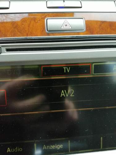

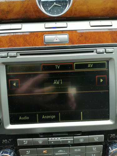

so sieht es am Gerät aus.
Wenn ich Medien drücke und zu Video gehe, dann kommt der leere TV Bildschirm.
Wenn ich auf den Bildschirm tippe, dann kommt etwas mit DVBT (Bild) Ich kann auch zwischen AV1 und AV2 wählen.
Aber eigentlich suche ich ja eine Einstellungspage vom Rec.
Sorry das erste Bild ist falsch, bei mir leuchtet natürlich die rote Lampe :-)

Vielleicht der Klassiker mit PAL und SECAM Umschaltung? Beide Systeme, also RNS und DVBT-Tuner, müssen auf die gleiche TV-Norm eingestellt sein. Ich gehe davon aus, dass der Empfänger werksseitig auf SECAM steht. Und das RNS auf PAL. Dann bekommst du kein Bild.
Der DVBT sollte unter AV1 oder 2 auftauchen. Je nach dem, wo du eingesteckt hast.

Doch, am RNS kannst du auf ein anderes System umstellen. Dafür brauchst du den Tuner nicht. Ich würde fast wetten, dass es am System liegt.

ich habe gerade alle Setup/ Medien/AV am RNS durchstöbert, habe aber keinen Punkt gefunden, wo ich PAL/SECAM auswählen konnte. Kannst du mir einen Tipp geben bitte?
Thomas
Setup
Video
Tv-Norm
und dann mal durchprobieren. Ich würde mit NTSC anfangen.

ich habe jetzt das Menu ausprobiert, es hat alles nichts geholfen. Ich werde in den nächsten Tagen den Stecker nochmal überprüfen, ob die Nummern wirklich richtig belegt sind. Die Nummern sind ja wirklich sehr klein auf dem Stecker. Was mir allerdings aufgefallen war, ist dass ich nun ein gepixeltes Bild (Schnee) empfange, vorher war es nur einfach grau, wie ein Bildschirm ohne Strom.
