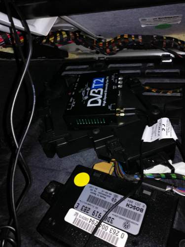

Hi Gergard,
oben rechts siehst du den Receiver, den ich übrigens auf ein anders Gerät kleben muss, weil kein Platz da ist.
Von dem Rec. muss ich ja hinter die Verkleidung zur Bat. und zum Sicherungskasten. Es ist unmöglich ein Kabel hinter die Verkleidung zu bringen :-(
Img-20200211
Img-20200211
Img-20200211
+2
verstehe, ich hatte bei mir die Kunststoff-Verkleidung oberhalb des Batteriefaches entfernt, dann konnte man die Seitenverkleidung oben abstellen... aber dann muss man direkt auch die ein oder ander Klammer evtl neu machen..
Ich muss es vielleicht noch einmal mit einem festeren Draht probieren und dann die Kabel einziehen.

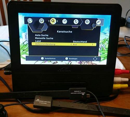

Zum Thema Antennen, ich hatte mich hiermit auch schon beschäftigt und mir in China diverse Fakra SMB Adapter bestellt, um die original Antennen zu nutzen. Ich bin allerdings noch nicht zum ausprobieren gekommen. Der China-Receiver liefert übrigens 5 Volt Phantomspeisung, die sich im Menü des Receivers Abschalten lässt, dann sollte es eigentlich keine Probleme mit dem im Fahrzeug verbauten Antennenverstärker geben.

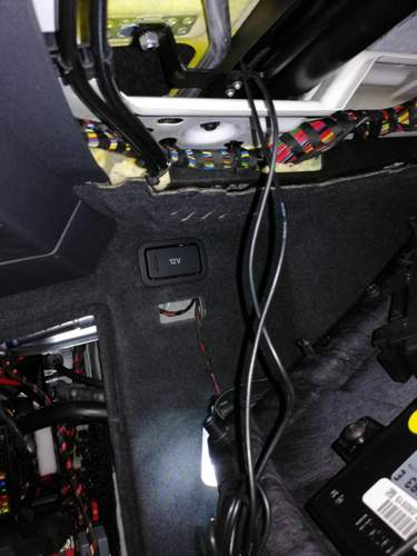

Jetzt habe ich noch das Problem der Kabelverlegung.
Ich denke am Freitag sollte ein Testlauf starten.
Du kannst es miterleben, ich werde sofort berichten.

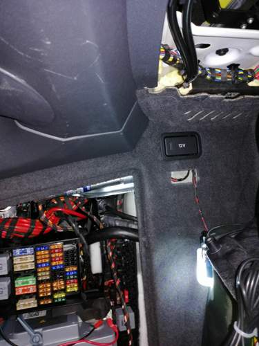

kennt jemand den Sicherungssteckplatz für die eletrischen Kopfstützen hinten?
Ich habe einen Plan hier aus dem Netz, aber die Kopfstützen habe ich nicht gefunden.
Leider fahren die Dinger immer hoch, wenn ich dahinter was fummeln muss :-(
Die Kopfstützen sind nicht extra abgesichert, SB89 und SC8 betreffen das ganze Sitz-STG-hinten.
(sowie die Thermosicherung SE5, die stellt sich selbst zurück wenn sie mal ausgelöst wurde)
danke, dann schaue ich mal.
@gusto-v10 schrieb am 12. Februar 2020 um 11:41:09 Uhr:
mit dem SC8 hat es geklappt, danke :-)

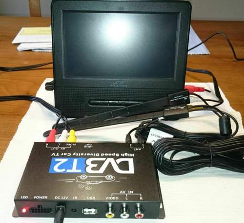

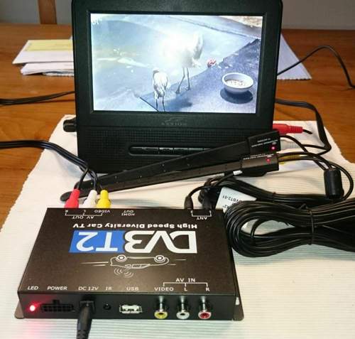

Kurze Info: Heute habe ich alles angeschlossen.
Leider geht nur das rote Licht am Rec. (d.h. std by) mit der Fernbedienung habe ich ON und Off probiert, wobei jeweils das Licht an den Antennen leuchtet bzw. ausgeht. Der Rec. bleibt aber im Std.by Mode. Ich muss noch etwas probieren, vielleicht klappt es morgen :-).
Hast Du BAT angeschlossen? Und Schmelzsicherung im BAT Kabel i.O.?
@gerhard.schmitz1 schrieb am 13. Februar 2020 um 16:19:25 Uhr:
Moin Gerhard
müsste i.O. sein, denn wenn ich strom auf das ACC-Kabel gebe zeigt das Gerät das rote Licht (Std.by)
Wenn ich dann auf der Fernbedienung ON drücke, dann gehen die roten Lämpchen an den Antennen an, aber Das rote Licht am Rec. bleibt. Laut Beschreibung müsste es grün werden.
Ich habe mir ein Kabel bestellt, welches mir direkt von der Steckdose im Kofferraum Strom zum Gerät liefert, zum DC-In.
Ich gebe nicht auf und werde weiter probieren.
Thomas
Müsste sein reicht nicht, ;-)
Prüfe mal ob hinter der BAT Sicherung Spannung anliegt ...(zwischen Sicherung und Receiver in das Kabel stechen).
OK, das probiere ich am Nachmittag
Die rote LED leuchtet immer wenn Spannung anliegt, egal ob der Receiver ein- oder ausgeschaltet ist und grün wird überhaupt nichts. Das Manual ist ziemlich dürftig !
Der Tip von @redbaron2 ist super, der erspart den Zirkus mit dem Kondensator. Auch hierzu gibt das Manual nichts her und ich hatte am Tisch noch nicht alles durchgespielt.
Beim Einschalten liegt für ca. 1 Sekunde Spannung an der Antenne aber das verkraftet der Antennenverstärker vom Phaeton ziemlich sicher. Damit sind die Original-Antennen ohne Änderung verwendbar!
LG Günther
Xomax-aus
Xomax-ein
Phantomspeisung-aus
