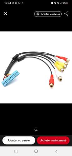

Das Signal des DVBT-2 Receivers wird wie schon in anderen Beiträgen beschrieben, über das AV-In des originalen TV-Tuners mit hilfe dieses Multimedia Interface eingespeist.

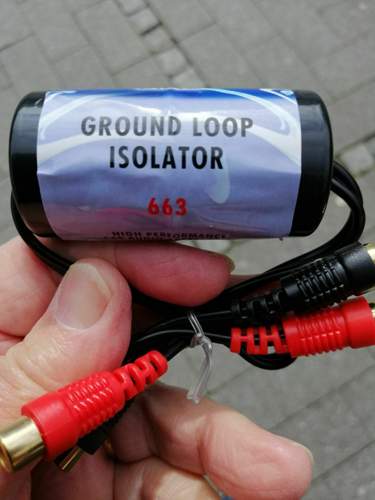

Auf jeden Fall wird ein Entstörfilter wie dieser hier benötigt, da Ihr sonnst ein Piepen aus den Lautsprechern habt.

Ich habe gerade den Entstörfilter bestellt, mit den Anschlüssen ist das doch ok, eine Seite Hohlstecker und am anderen Ende der spitze Stecker.

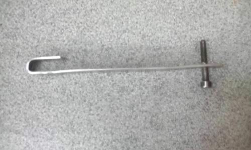

Schon mal als Tipp ein selbstgebogener Haken um den Teppich hervor zu ziehen.

jetzt habe ich den Entstörungsfilter eingebaut, das Summen scheint weg zu sein, aber ich habe den Eindruck, dass die Empfangsstärke abgenommen hat. Da wo ich vorher noch Empfang hatte, da gibt es jetzt kein Signal.
Eigentlich kann das doch nicht sein, da der Entstörer nicht am Video Chinch liegt?

Hello, I installed this adapter on the TV tuner but it does not work. I am French and the translation is not obvious. Thank you for your help.
