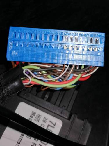

Hallo Thomas,
hattest Du den eine Info im Dietz Beipackzettel, welche Kabel des Dietz Audio sind (Linker Kanal, rechter Kanal, Masse) und Video? Und konntest Du diese der Info weiter oben klar zuordnen?
47,48 (Audio L/R), 49 Masse Audio (roter und weisser Chinch-Stecker)
52 Videosignal (gelber Chinch-Stecker)
53 Video Masse (gelber Chinch-Stecker)
So wie auf der Klemmenbelegung abgebildet, die ich Dir geschickt habe.
Du belegst dann mit 52,53 den AV1 Kanal im RNS 810..
Gruss
Gerhard

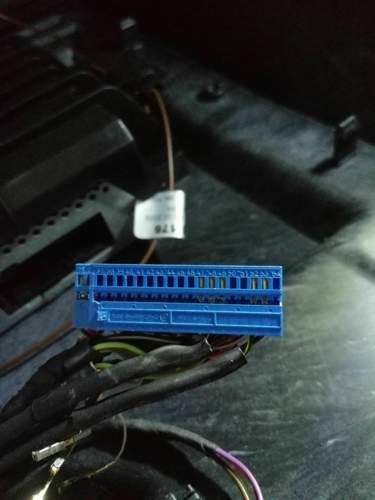

Moin Gerhard,
ich habe nochmal meine Bilder angesehen, um sicher zu sein, also die Pins stimmen.
Bild #209768822
Kannst Du mal ein Foto von der anderen Seite machen, dort wo die Kabel in den DVBT2-Receiver gehen?
Konntest Du das anhand des Kabels exakt so zuordnen?
braun und weiss (47,48) = + Audio-Kanal links und rechts (chinch rot/weiss, jeweils Pin Mitte)?
transparent (49) = Masse für Audio-Kanal links und rechts (chinch rot/weiss, jeweils Aussenring)?
schwarz (52) = + gelbes Videokabel (Pin Mitte im chinch gelb)?
braun-schwarz (53) = masse gelbes Videokabel (Aussenring chinch gelb) ?
Gerhard
die Kabel kamen so in dieser Reihenfolge aus dem Dietz Stecker, da kann man nicht links und rechts verwechseln.
Trotzdem schaue ich morgen nochmal. Das Bild ist übrigens falsch, das ist der Stecker, wie er original war.
Ich wage nochmal das Abenteuer und hole den Stecker raus und mache dann echte Fotos von allen Seiten.
Morgen am Nachmittag kann ich mich darum kümmern, werde im Vorfeld auch den Verkäufer fragen, ob das Gerät auf Pal/ Secam usw. geschaltet ist.
Bis morgen
Thomas

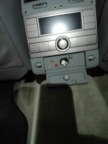

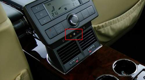

Moin,
Du hast doch die Kopfstützen Monitore, schließ den dvb-t doch an den av Eingang bei den luftauslässen hinten an, nur um Fehler auszuschließen. Motor muss dazu gestartet sein, Quelle am Monitor auswählen, bin mir grad nicht sicher welche der av Eingang ist...
Viele Grüße
Sebastian
danke für den Tipp, ich muss mir die Situation an den Luftaulässen (welche, wo) anschauen. Vielleicht kannst du das noch etwas konkretisieren? sind es die Düsen hinten am Bedienteil (Temp/Sitzhzg. usw.)?
Dann bräuchte ich wohl ein HDMI Kabel?
Thomas

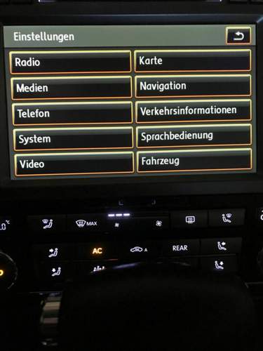

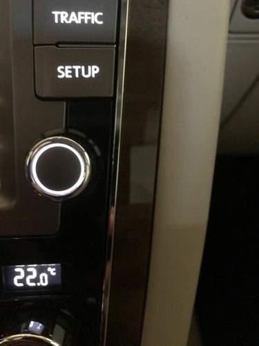

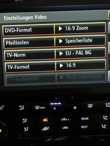

hast Du ein RNS 810, dann findest Du PAL/ SECAM Umstellung so:
1) SET auf dem RNS drücken (rechts unten)
2) Dann Videoeinstellungen auf dem Display (unten links)
3) Dann runter scrollen
Dann findest Du schon
TV Norm
und noch weiter unten
AV1 Norm und AV2 Norm (PAL , Secam zum Umstellen).
Wenn Du dann wieder in das SETUP Hauptmenue gehst, prüfe unter Medien das AV aktiviert eingeschaltet ist.
Gruss
Gerhard

@abubillas schrieb am 16. Februar 2020 um 16:35:54 Uhr:
Thomas
Sind bestimmt diese Anschlüsse gemeint (Bild anbei).
Phaeton
@xela_ schrieb am 16. Februar 2020 um 16:44:52 Uhr:
Thomas
Ooh danke, das sieht ja gut aus, das muss ich morgen probieren.
@Redbaron super Idee.
Da fällt mir ein, dass ich ja noch auf das Powerkabel mit dem Zigarettenanschluss warte (DHL)
Also steht auf der ToDo Liste, ich bin gespannt.

Danke Gerhard, ich hatte das sogar allein gefunden, hat aber noch nix gebracht.
Mit den Fotos hast du dir viel Mühe gegeben, danke.
Da gibt es ja ganz viele Einstellungen "griechisch/römisch" PAL usw.gut dass man sich nicht noch für Bundesland eigene Versionen entscheiden muss :-)

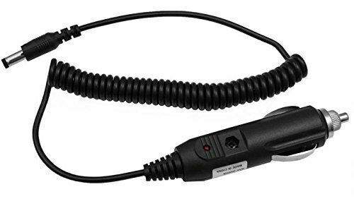

ich habe sowas bestellt, dann braucht man nix zu schrauben. Es ist auch sehr weit von der Bat. zur Rückbank.
418tvxtrzbl
Polung Hohlstecker richtig?
hoffe ich doch?
miß lieber nach...
so, jetzt nochmal die Belegung, daran kann es eigentlich nicht liegen?
Wenn ich auf Medien drücke, dann kommt nur Rauschen, TV zeigt dann Analog. Ich drücke dann AV , auf AV1 kommt ein kleines Fenster "kein Signal" ich wechsel dann auf AV2, was ja auch richtig ist, aber es kommt eben nix, nicht mal "kein Signal". Ich werde wohl den Test abwarten müssen mit den Anschlüssen Bild2.
Der Verkäufer hat mir bestätigt, das aus den Chinch Stekern PAL kommt.
@ Robbi Beim messen sollte der mittige Pin beim Receiver + sein
bzw. im Stecker?
Pin
