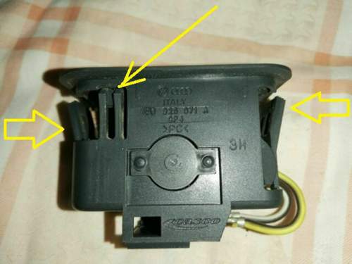

Habe noch ein Problem, wie bekomme ich die 12V Steckdose raus? Ich muss die einmal raus haben, sonst bekomme ich die Stromleitungen nicht zur Batterie. Ich habe schon versucht zu hebeln von allen Seiten, die sitzt aber fest.
Das Teil hat Sperrhaken vorne und hinten. Die musst du etwas eindrücken. Ist in der Tat etwas widerspenstig.
12v
Warum muss die raus um mit Bat und Ground zur Batterie zu kommen, die hat doch damit nichts zu tun... aber Du musst da ran um dort ACC anzuschliessen... kannst Du mal ein Foto der 12V Dose machen..
Gerhard
tja, man kommt ja nicht dran. Ich habe schon die Beleuchtung darunter abgenommen, dann komme ich mit den Fingern an die eine Klammer und habe dann gehebelt, aber war nix, ist etwas schwierig. Ich probiere morgen wieder.
