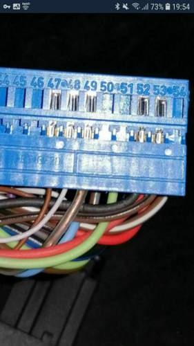

@beesybaer schrieb am 10. Februar 2020 um 20:02:21 Uhr:
Richtig AV1 muss ausgepinnt werden und durch den Dietz Adapter wieder belegt werden.
Auf AV2 will man ja nicht verzichten um die DVDs vom Wechsel auch weiterhin vorne sehen oder hören zu können.
Achso für Thomas,
die PINS 47;48;49 für Audio und 52; 53 für das Videosignal müssen aus dem vorhandenen Stecker raus und dafür die Kabel aus dem Dietzadapter wieder rein.
Habe mir gerade alles nochmal zum Thema AV Eingänge im RNS im Forum durchgelesen und festgestellt, dass ich meine zwei Posts nochmal
korrigieren
muss:
Also AV1 (Pins 47;48;49 (Audio);52;53 (Video)) werden nicht ausgepinnt aus der bei RSE vorhandenen dritten Steckerleiste, denn AV1 ist ja der DVD Wechsler im Kofferraum, dessen Signal man auch vorne am RNS auf AV1 sehen kann.
AV2, also die PINS 40;41;42;45;46 werden aus dem Dietz Adapter vorsichtig entfernt und dann in die vorhandene Steckerleiste an deren leere Positionen gesteckt.
Wer kein RSE hat, braucht nichts umpinnen und kann den Dietz Adapter einfach mit als dritte Steckerleiste einführen.
Somit sollte der DVB-T2 Tuner über AV2 vorne im RNS sein Bild zeigen. Auf den hinteren Monitoren natürlich nicht. Hier ist AV2 ja der externe Eingang in der hinteren Mittelkonsole.

So nun zu den Pins, verstehe ich dich richtig, die Pins 47,48,49 und 52,53 müssen wieder von den ursprünglichen Kabeln belegt werden und die Dietz-Kabel kommen auf die leeren Stellen 40;41;42;45;46?
Dann würde der Receiver an 40,41,42,45,46 angeschlossen?

Bevor ich es vergesse, wenn du den Stecker mit dem blauen Innenleben aufmachst, dann mach bitte ein Bild bevor du umpinst. Ich müsste ja die originalen Kabel wieder auf 47,48,49 und 52,53 pinnen und dabei ist es wichtig zu wissen, welches Kabel auf welchen Platz kommt. Anhand eines Bildes kann ich dann die Farben zuordnen.
Gruß und Alaaf
Thomas
Du hattest doch selbst ein Bild am 16.02. gepostet. Da sieht man doch die Farben wie sie bei Dir vorher waren.
das hatte ich ganz vergessen :-(, danke Carsten
Carsten, komm mal in mein Alter :-)
@beesybaer schrieb am 23. Februar 2020 um 19:57:22 Uhr:
So Carsten,
jetzt habe ich auf 47/48/49/ 52/53 die original Kabel wieder angeschlossen und kann somit auch wieder die DVD vom Kofferraum vorne auf den RNS sehen. Die Dietz-Kabel sind jetzt davor (AV2 40;41;42;45;46 ) und warten auf den neuen Receiver :-)
