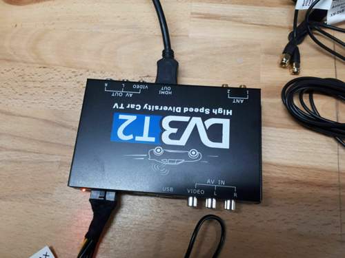

so das Gerät ist zurück, angeblich hatte es keinen Fehler.
Jetzt habe ich den Receiver mit einem Fernseher über ein HDMI Kabel verbunden, allerdings ohne angeschlossenen Antennen, es kam kein Signal. Ich denke, dass auch ohne Antennen etwas aus der Kiste kommen müsste, oder?
Im Auto kam auch kein Signal, weder hinten an den Schirmen, noch vorn im RNS :-(.

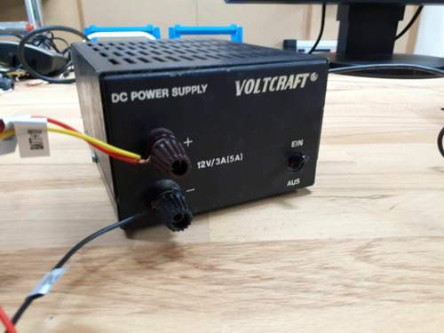

Du hattest doch den Receiver mit einem 12v Hohlstecker angeschlossen. Wurde denn die LED am Receiver irgendwann mal grün? Über HDMI müsste ja nun wenigstens mal irgendwas zu sehen sein...Polung geprüft? ~verdammter Receiver scheint Machtresistent zu sein ~

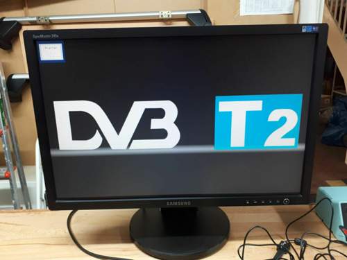

Das ist ja wie verhext bei Dir. Ich habe es extra eben nochmal getestet: Auch ohne Antennen muss das Bild erscheinen. Wenn gelbe und rote Leitung mit +12 Volt verbunden sind, leuchtet die rote LED am Receiver. Dann folgt erst das Bild mit dem Logo, danach je nachdem ob schon mal Sender gespeichert wurden (wie bei mir), das Installationsmenü oder "no Signal" auf weißen Hintergrund. Wie Du siehst sind nur HDMI Kabel und Stromversorgung angeschlossen.
+2
@ RobbiDas Licht wird nicht grün, das ist ein Fehler in der Beschreibung, das hat mir auch der Verkäufer bestätigt, wenn die Power ok ist, dann ist das rote Licht an. Polung ist ok, das rote Powerlicht funzt. Ich meine auch irgendwas sollte doch auf dem Schirm kommen, auch ohne Antennen.
@Beesybear Danke für die Bilder Carsten, das bestätigt meine Theorie. Ich habe direkt bei Power mit den Zigarettenanschluss und Ladegerät angeschlossen (rotes Licht). Am Fernseher gibt es HDMI 1 +2, die ich beide ausprobiert habe. Auch den Bildschirm vom PC habe ich mit dem HDMI verbunden, aber keine Anzeige.

was hast du für einen Fernseher, kann der FullHD, oder ist er nur HD ready?
Könnte sein, dass der Receiver auf 1080 steht für die Ausgabe. Vielleicht kann dich ja jemand von den Kollegen über ihr Gerät zur korrekten Einstellung lotsen.
Sebastian
Ob HD ready oder Full HD dürfte für das Anzeigegerät egal sein - ein Bild sollte trotzdem erscheinen, wenn auch verzerrt.
Aber vielleicht eine Idee: Der DVB-T2 Receiver hat doch mehrere Bildausgänge (AV OUT und HDMI OUT). Die sind doch bestimmt nicht alle gleichzeitig aktiv, guck Mal auf der Fernbedienung, ob man die wechseln kann.
