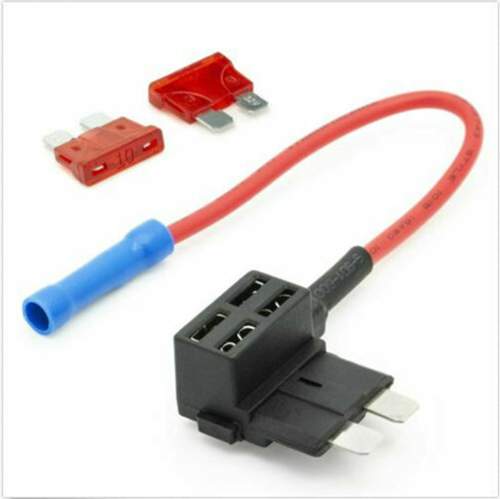

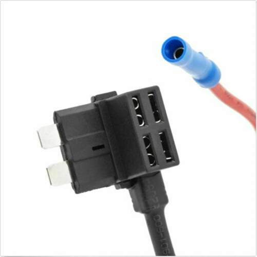

Zum Thema Stromabzweig hat der Bastelbaer in der Bucht noch den auf beigefügten Bildern zu sehenden Adapter gefunden, der einfach anstelle einer vorhandenen Sicherung eingesetzt wird und dann eine zweite Sicherung parallel schaltet.
Die normalen Stromklauer, die man einfach auf eine vorhandene Leitung drückt neigen in der Regel zu Kontaktproblemen und sind nicht gerade professionell.

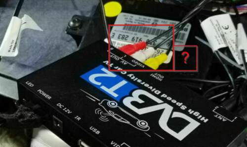

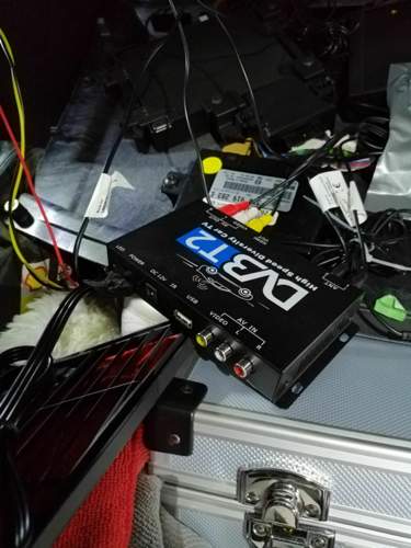

@abubillas schrieb am 14. Februar 2020 um 16:36:37 Uhr:
so sieht es am Gerät aus.
Wenn ich Medien drücke und zu Video gehe, dann kommt der leere TV Bildschirm.
Wenn ich auf den Bildschirm tippe, dann kommt etwas mit DVBT (Bild) Ich kann auch zwischen AV1 und AV2 wählen.
Aber eigentlich suche ich ja eine Einstellungspage vom Rec.
Sorry das erste Bild ist falsch, bei mir leuchtet natürlich die rote Lampe :-)
Bist Du weiter gekommen?
Sag mal, warum benutzt Du eigentlich den AV Ausgang auf der unteren Seite?
Siehe Bild.
Du hast doch schon am Mehrfachstecker alle Chinchkabel dran, die AV Out liefern?
Warum-dieser-ausgang
ja, da hatte ich es auch versucht, ich denke das es egal ist, wo ich anschließe. Gerade habe ich von DHL Nachricht, ich hole jetzt den Netzstecker 12V ab, spätestens Montag kann ich den Test machen :-)
