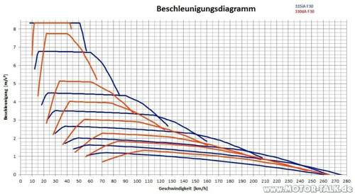

Wenn auch einige Diesel-Fans vom ach so hohen und auch noch breiten Drehmomentplateau des Diesels schwärmen (so auch hier im Thread), so sieht die Realität etwas anders aus. In dem geposteten Diagramm hält der Diesel seine Beschleunigung (und damit sein Drehmoment) über ein Geschwindigkeitsverhältnis von 1:2 (z. B. im 1. Gang von 15 bis 30 km/h). Das würde bedeuten, dass er ebenfalls über einen Drehzahlbereich von 1:2 ein konstantes Moment liefern müsste. Und da ist der 330dA mit 560 Nm von 2000 bis 2750 1/min weit von entfernt. Korrekterweise müssten beim 330dA die entsprechenden Geschwindigkeitsbereiche so aussehen:
1. Gang: 19,9 - 27,3 km/h
2. Gang: 29,8 - 41,0 km/h
3. Gang: 44,4 - 61,0 km/h
Das nutzbare Geschwindigkeitsband beim 330dA ist also kleiner als dargestellt.
Die maximal erreichbaren (berechneten) Beschleunigungen liegen auch etwas niedrig, es sei denn, man traut dem Triebstrang nur einen Wirkungsgrad von ca. 80 bis 83 % zu. Aber das ist bei beiden gleich, so dass die Werte diesbezüglich vergleichbar sind.

Hoppla, ich hab den Drehmomentverlauf vom 530d genommen. Dachte die sind gleich... habs mal korrigiert.
Treffer! Da liegt mein Problem. Ich hab keine Ahnung wie hoch die Schleppleistung ist. Um die Vmax-Werte zu erreichen muss ich mit ~ 12% rechnen, allerdings passen die Elastizitätswerte dann eher weniger. Ich rechne übrigens mit rund 19%.
Und zu der Diskussion bezüglich 1 g: Ich hab im Diagramm keinen Maximalwert für die Beschleunigung eingefügt, aber ich rechne mit max. ~ 0,85 g.
Im Anhang ein überarbeitetes Diagramm:
12% Schleppleistung - Vmax müsste ohne Begrenzung real erreicht werden
Maximalwert für Beschleunigung von 0,85 g ins Diagramm eingefügt
und diesmal beschriftet 😉
Schon ok, von BMW gibt es beide Varianten als offizielle Angabe für den 330d (bzw. wird da zwischen 330d und 330xd unterschieden), s. hier:
http://www.bmw.de/.../technische-daten.html
Da einfach mal den 330xd auswählen: 560 Nm von 1.500-3.000 U/min 😉
Wäre mal interessant, ob BMW dem 330xd tatsächlich den stärkeren Motor als dem normalen 330d spendiert hat...
Danke für das aktualisierte Diagramm!
Danke für das aktualisierte Diagramm.
Die 0,85 g sind nun auch realistischer als die vorher angegebenen 1,1 g.
Im letzten Diagramm hab ich jetzt 560 Nm von 1.500 bis 2.750 U/min verwendet. Das stimmt erst recht nicht 😁.
Ja, das ist definitiv falsch...
Da aber - bis auf die Limousine mit RWD - alle 330d (F31 + F30 xD) die max. Drehmomentangabe von 1.500 - 3.000 U/min haben, sollte das auch die Basis für ein solches Diagramm bilden.
Derzeit glaube ich nämlich noch einen Fehler in den offiziellen Angaben von BMW für die 330d Limo. Kann doch nicht sein, dass die ausgerechnet in der Limo mit RWD (und nur dort) einen anderen Motor einbauen...
