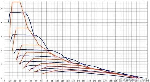

Hier mal ein Beschleunigungsdiagramm (finde ich aussagekräftiger als RZK-Diagramme) F30 335iA (blau) vs. F30 330dA (rot) in m/s². Elastizität im jeweiligen Gang sowie maximale Beschleunigung kann man da sehr schön ablesen 😉
Zum Beispiel beschleunigt der Benziner ab 220 km/h mind. 40% schneller.
Hab jetzt aber nicht alles 5-mal kontrolliert, also es kann ein Fehler drinnen sein. Aber grob stimmt die Richtung. (0 auf 100 km/h 335iA wären knapp unter 5,1s, BMW: 5,2; 330dA wären knapp über 5,7s, BMW: 5,6s)

Schaut auf den ersten Blick sehr plausibel aus und zeigt genau das auf, was Jens mit seinem - vieldiskutierten - Beispiel hier aufzeigen wollte:
Der 335i (blau; Du hast das ja nicht beschriftet) beschleunigt mit seinen 'nur' 400 NM meist deutlich besser als der 330d mit 560 NM.
Danke - genau darum ging es. Der 330d sieht IMHO ziemlich gut aus, zwischen 80 und 120 liegt er ungeschaltet durchaus vorne.
Dies liegt aber nicht in erster Linie daran, dass er ein hohes maximales Drehmoment hat, sondern daran dass er dies dank seiner Charakteristik selbst im Vergleich zum Benziner sehr lange aufrecht erhält.

verlinkte Diagramm
, da ist zu sehen, dass der 330d für einen Diesel einen sehr ausgeglichenen Drehmomentverlauf hat.
