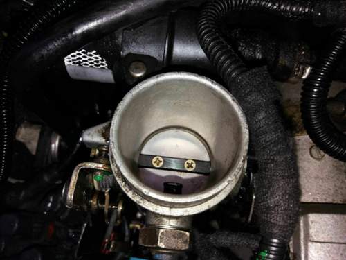

Hallo.
Meine Drehzahl schwankt vom 1600i stark hin und her. Teilweisse von 300-1100 UpM.
hat jemand von euch Erfahrung mit dem Drosselklappenreiniger von Liqui Moly?
Würde das gerne Mal ausprobieren. Das Schwanken wird ja von der Droselklappe verursacht.

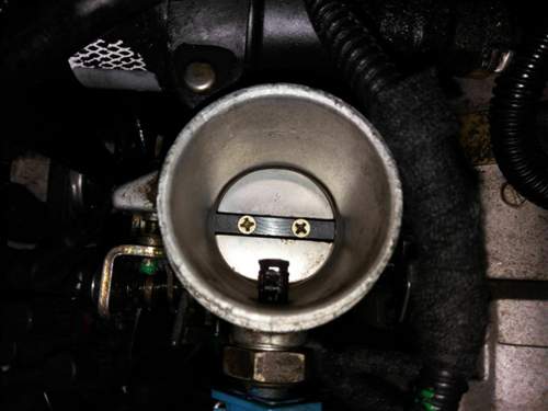

so.
hab das prozetere mit dem Reiniger jetzt gemacht. die Klappe war kaum schmutzig.
die drehzahl ist jetzt wieder tip top.
fehrlerspeicher ausgelesen. da wsr drin gestanden drosselklappenpotenziometer.nach der reinigung fehler gelöscht. und nun abwsrten ob es so bleibt.

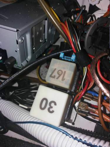

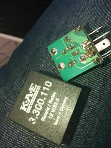

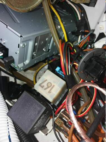

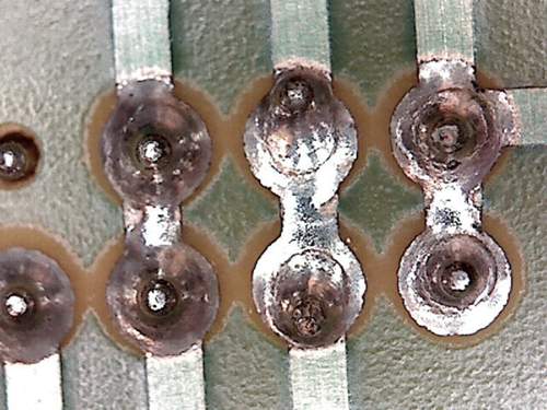

Tausche oder repariere das Relais J176 ... mittig vorn im Kofferraum. 5-polig... es sind ja 2 Relais dort.
Das Relais hat Lotrisse im Zinn. Es versorgt die Digifant mit Strom... oder eben auch nicht. Dann sägt er und macht nette Späße am Gaspedal... wie so'n Halbstarker beim Ampelstart oder auch Bonanza.

@Red1600i schrieb am 3. August 2017 um 17:11:22 Uhr:
Vielen dank für die Info Red1600i. Ich glaub du kennst der 1600i in und auswendig.klasse.
wo kauf ich am besten so ein Relais J176.
Themenstarteram 3. August 2017 um 17:54
Und du meinst das dadurch die Fehlermeldung 00518 Drosselklapenpotentiometer als Fehlermeldung durch ein defekt am Relais erscheinen kann?
