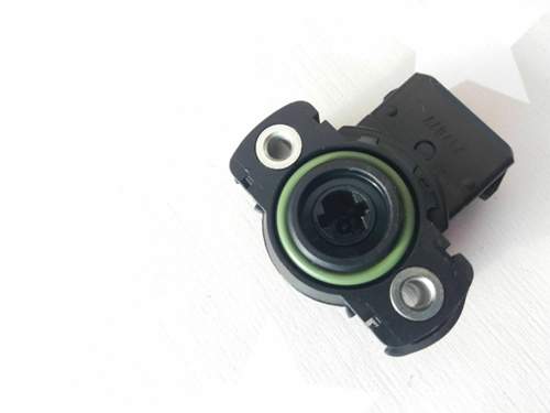

@Red1600i schrieb am 24. August 2017 um 18:12:35 Uhr:
Das Poti läßt sich natürlich ersetzen, vor ein paar Jahren war es noch lieferbar... heute? Keine Ahnung... müßte man fragen.
Ist aber unnötig.
Das Poti läßt sich einstellen, es hat Langlöcher zur Befestigung. Man kann es etwas drehen und damit die Nullstellung erreichen.

potistellung zeigt mir 64 an . soll ist zwischen 40-60. liegt das daran?
so.
drosselklappenpoti gewechselt. grundstellung durchgeführt.

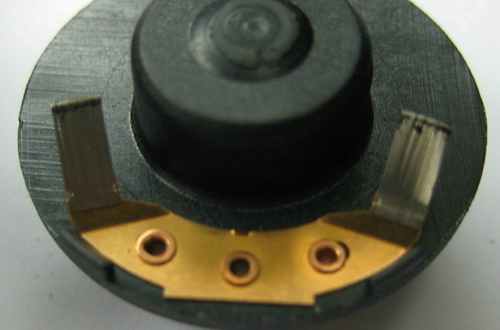

den ausgebauten poti (der defekte) hab ich mal auseinander gebaut. dabei ist mir aufgefallen , das die schleifer (borsten) , das sind zwei stück verbaut, einer davon nach oben zeigt und der andere nach unten.(bild zeigt wie es aussehen soll) also hatte vermutlich der nach untengezeigte kein schleifkontakt. ich wollte den schleifer dann vorsichtig nach oben biegen und peng , abgebrochen. kann schon sein das der schleifer schon angerissen/angebrochen war.
mal sehen ob nun das problem entgültig gelöst ist, oder auch nicht...........

War also der Poti?
jupp.Drosselklappenpoti defekt.
