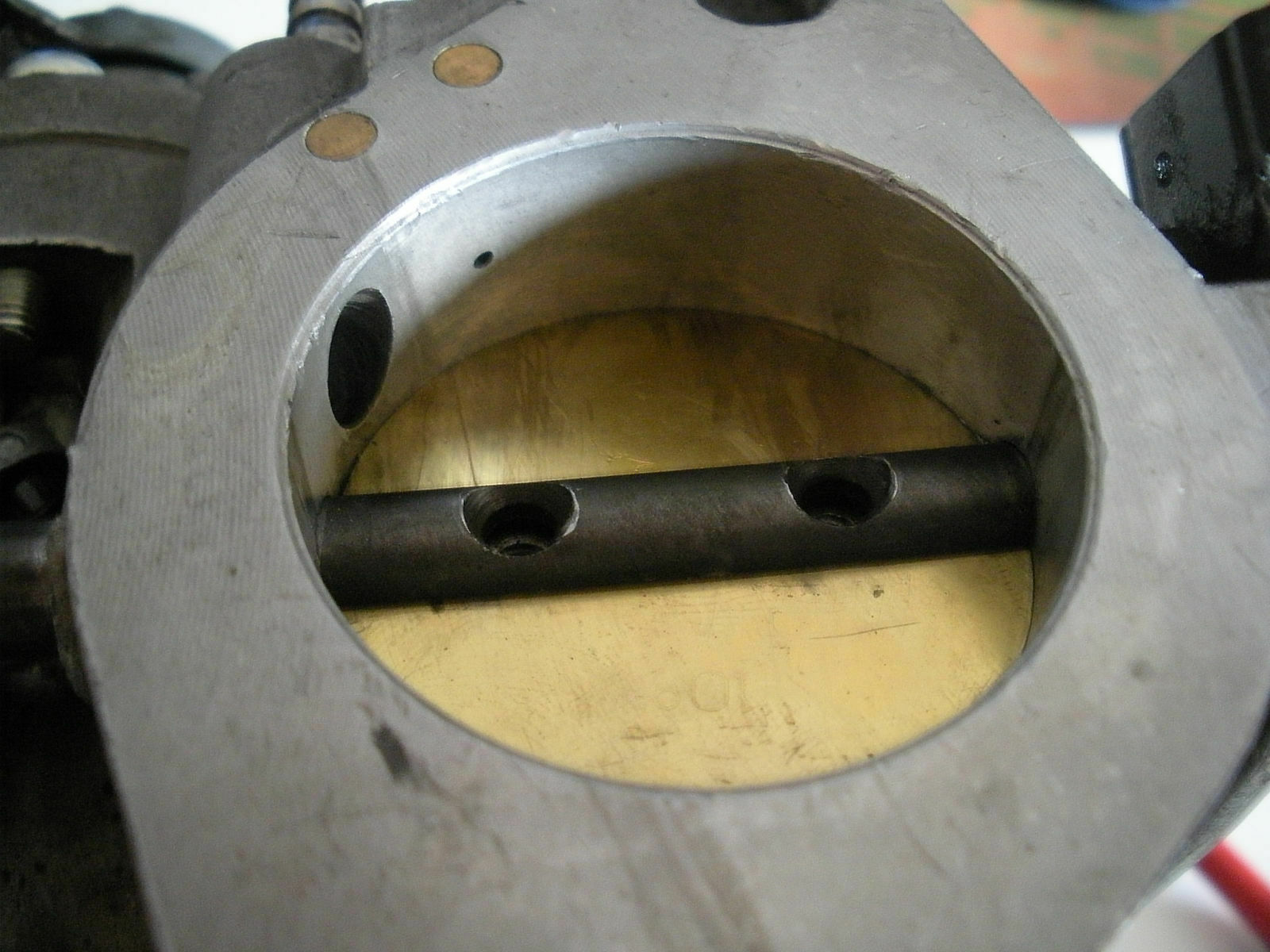

Ich habe mit zwei Solex C40 ADDHE Kollegen ein doofes Problem. Und zwar habe ich die Wellen neu gelagert. Bei einem der Gaser laufen die Drosselklappen nun nicht mehr synchron (eine eilt vor). Selbst wenn ich die Klappen an sich tausche, besteht das Problem. Durch zigmaliges ein und ausbauen ist es etwas besser geworden, aber immernoch nicht perfekt.
Ich bin zu 99% sicher, dass es an einem Montage-Fehler liegt. Die Welle ist nicht krumm oder ausgeschlagen.
Was ist da beim Einbau zu beachten?

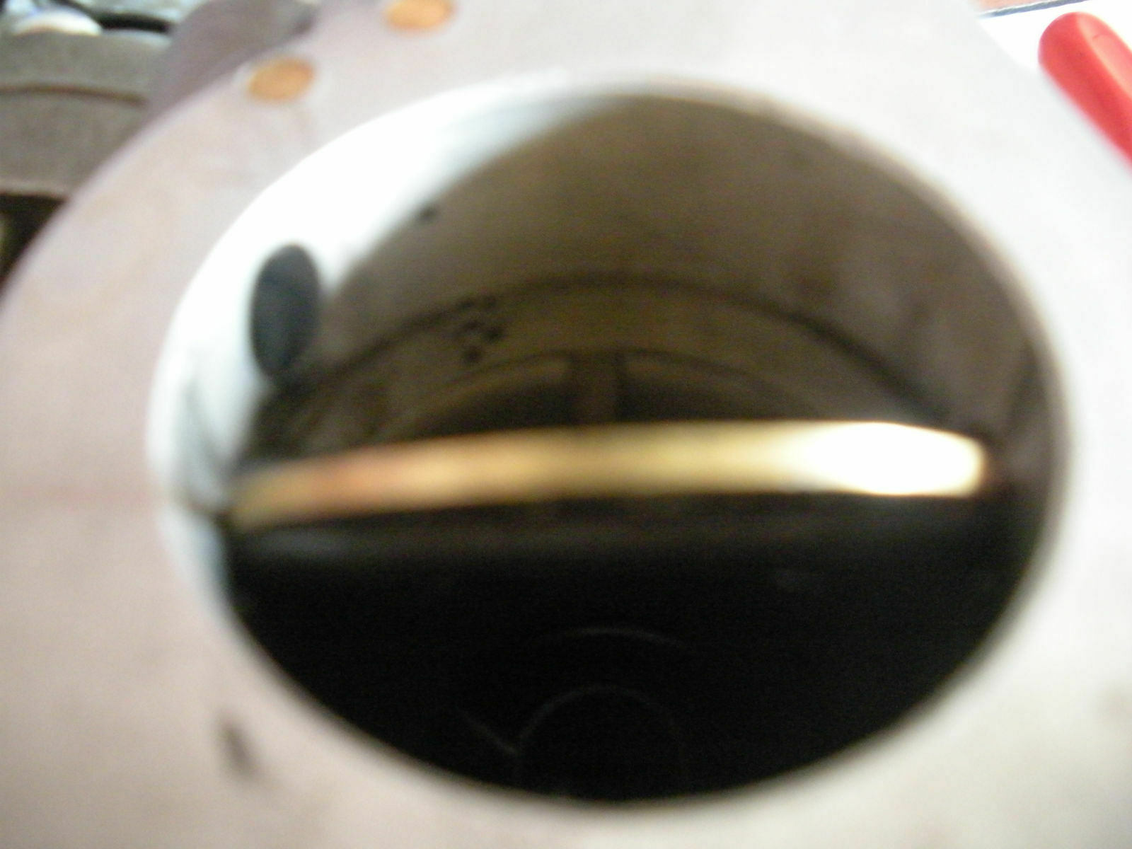

Halli hallo,
so ich habe mal ein paar Fotos angehangen.
Das erste Bild zeigt den Zustand, wenn nur die innere Drosselklappe montiert ist. Wie man sieht, bedeckt sie alle Bypass-Bohrungen vollständig. Sie ist auch schön leichtgängig. Im zweiten Bild sehen wir die Situation, wenn die zweite Drosseklappe eingesetzt wird. Nun sind in DIESEM Barrel auch alle Bypass-Bohrungen verdeckt und die Welle ist insgesamt immernoch sehr leichtgängig. Das dritte Bild zeigt das eigentliche Problem. Setze ich beide Klappen ein, ist die erste Bypass-Bohrung des 1. Barrels nur halb bedeckt. Im vierten Bild sehen wir die Bypass-Bohrung.
Mir ist aufgefallen, dass wenn ich an dem Hebel etwas kräftiger (im letzten Bild rot markiert) ziehe, geht die Sorgenkind-Drosseklappe auch richtig zu. Jetzt könnte man ja dort einfach eine richtig starke Feder einsetzen, aber das ist mir irgendwie etwas zu pfuschig.
Die Welle ist neu gelagert.
P.S: Ich habe es mit den Schrauben montiert lange nicht mehr ausprobiert (wenig Zeit momentan). Beim letzten mal war das Fehlerbild allerdings das gleiche.

Naja,entweder hast du die Welle der DK verbogen beim werkeln am Gaser.Was ja ganz leicht geht da sie nur aus 2 dünnen Stegen besteht wenn die Klappe raus ist .Da biegt sich schnell was.
Oder bei dem Gasertyp steht das immer so und es muß mit der Umluftregulierschraube abgeglichen werden.
Zeig mal bitte Bilder vom ganzen Gaser,so das man sehen kann wo der welche Schraube sitzen hat.
Da sind 2 Bohrungen unterhalb der DK
Die grosse müsste für Leerlaufluft und Sprit sein.Die kleine für Umluft oder für Unterdruck.
Das kann man aber aussen meist sehen da ja dort die Kanäle zu verfolgen sind.

Ich habe auch mal die Venturis von innen mit 2000er Schleifpapier bearbeitet und die Kanten der Drosselklappen auch. Klemmen tut jetzt nichts mehr - mein Verdacht liegt auf krummer Welle. Die hat wohl meine ein- und Ausbaumethoden nicht unbeschadet überlebt. Naja, aus Fehlern lernt man.
Ausgebaut prüfen,da müssen beide DK in der Welle leicht angeschraubt in einer Ebene liegen.Kann man sehen wenn man bei der ersten Klappe mit einem Auge genau über die Kante und Fläche schaut zur anderen DK.Dann richten.

Jopp. Welle krumm. Danke für deine Hilfe, ohne dich hätte ich keine eindeutige Diagnose.
Man sieht es ganz genau, wenn man scharf an den Klappen vorbei schaut.
