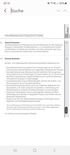

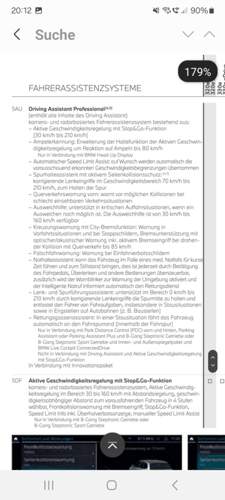

Was ist jetzt der Unterschied vom Driving assi - Driving Assi Plus - Driving assi Proffessionel?
Ich rede hier vom Vorfacelift vom G20/21.....

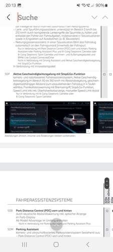

Der erste Unterschied ist schon mal das es nur zwei Versionen gab/gibt. Entweder DA Driving Assistent oder DAP Driving Assistent Professional. Den DA konnte man zusätzlich noch mit der Stop and Go Funktion kombinieren, d.h selbstständiges Wiederanfahren nach Stillstand

@GTDennis schrieb am 12. Februar 2024 um 20:08:49 Uhr:
Der erste Unterschied ist schon mal das es nur zwei Versionen gab/gibt. Entweder DA Driving Assistent oder DAP Driving Assistent Professional. Den DA konnte man zusätzlich noch mit der Stop and Go Funktion kombinieren, d.h selbstständiges Wiederanfahren nach Stillstand.
Manche haben aber Driving Assi Plus angegeben? Ist das evtl. die Option mit Anfahren?
