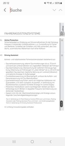

Anbei die Beschreibung aus 05/21

@THabenreich: Es gibt kein DAP+ im G20/21! Und ACC hat auch der DA. Wenn du vom Chipmangel betroffen warst und keinen M340 hast dann hast du auch maximal DA und nicht DAP!
Yep, stimmt. Habe ich schon in meinem vorherigen Kommentar ausgebessert.
ACC war/ist allerdings nicht im DA enthalten, sondern separate Option (siehe Bild).
