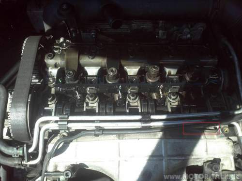

Sollte es dann dennoch ein BKP sein schau auf den Zylinderkopf dort kannst du nach dem Indexbuchstaben C suchen vlt hat er ja schon mal einen neuen verbesserten ZLK bekommen. mfg jojo

@joggel88: das kenne ich gar nicht. Wo finde ich diesen Indexbuchstaben denn genau? Évtl. ein Bild wo man das sehen kann? und welches Problem hatte der BKP bzw die gleichen wie der BK

Hi auf die Frage an VW meinte ein Mitarbeiter das ich darauf Achten sollte. Index Buchstabe A, B, C. Bei den Buchstaben A&B sollen fast alle Unter diesen Riss Problemen leiden. Der C sollte dies eigentlich Komplett überwunden haben. mfg
edit:. keine sorge du musst den Motor nicht zerlegen, ist nur gerade der zustand meines Motors da hab ich fixx das bild gemacht. mfg
Img063-kopie
Img074-kopie
@joggel: Ein Bild sagt mehr als 1000 Worte 😁
Klasse und danke für das Bild. So hat man einen Anhaltspunkt wo man schauen muss.
Hoffe, bei dir ist es nichts Schlimmes. Hast du nen BKP? Und was hat er denn für ein Problem?
