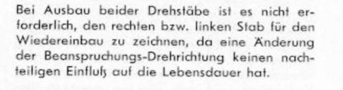

für welche Modelljahre ist der besagte Rep.-Leitfaden ?!
auf der Seite 57 steht auch noch folgender Satz,
siehe Screenshot….
780979b1-aac8-41be-9f1b-238146360b56
Meine Erfahrung lehrt mich, das doch zu tun, da nach Wechsel der Drehrichtung nach richtiger Höhe am Anfang, sich die Höhe relativ schnell veränderte. Ein erneutes Nachjustieren nach dem Setzen war nötig. Seit 3 Jahren bleibt er nun fast konstant.
Die zitierte Anleitung ist aus den Fünfzigerjahren.
Wahrscheinlich hat man um diese Zeit die Stäbe noch nicht "vortordiert", daher war es auch egal, in welcher Drehrichtung sie beansprucht wurden.
"Vorverdreht", im linear elastischen Bereich, wird der Schubmodul wohl starrsinnig bei seinen 80 GPa bleiben, ungeachtet der damit eingebrachten Inneren Spannungen.
Weil durch die dosierte Überlastung Druckspannungen in den Drehstab eingebracht werden, wird die Ermüdungsfestigkeit stark erhöht, allerdings nur in einer Richtung, in der Gegensätzlichen entsprechend stark vermindert.
Die von ihrem Studium Vorbelasteten mögen auf der Suche nach dem Spannungstensor in ihren vergilbten Lehrbüchern oder Skripten blättern...
Viel Vergnügen damit und liebe Grüße aus dem fernen Wien
Inschinehr
