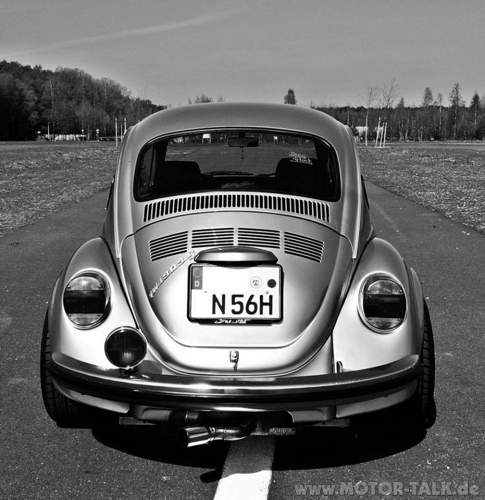

Das wohl bekannte Bild zeigt es. Es sieht so, jetzt wie fotografiert gesehen gleichmässig aus, ist es aber nicht: HR 1cm weiter raus als links.🙂
Reifenabdeckung
Ist bei mir auch so. Hinten rechts stehen sie weiter raus als hinten links.
Aber bei Flat fällt mir noch auf, dass die Motorhaube nicht ganz mittig im Abschlussblech steht (erkennbar am Kotflügelkeder). Auch das ist bei mir ähnlich und wird denke ich keinen Unterschied bei der "Reifenstellung" machen.

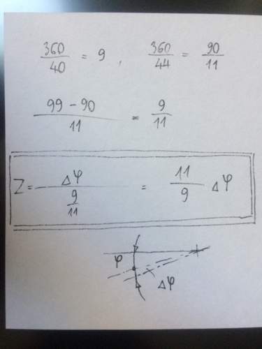

Ich hol den uralten "Fred" nochmal hoch, denn ich stehe gerade vor der selben Problematik ....
Ich möchte die Schwerter in "Grundeinstellung" bringen.
Da stellt sich mir als erstes die FRage: Wie haben die das damals in der Fabrik oder der Werkstatt gemacht?
Die werden ja nicht Stunden lang gefummelt haben.
Es wird doch einen Position geben, die "schnell" zu finden ist.
Ich hätte jetzt gedacht ... Drehstab mit Buchstaben (L oder R) "senkrecht" lesbar ins Chassis gesteckt und dann das Schwert mit den 21° oder 17° drauf geschoben, oder?
Durch die unterschiedliche Verzahnung von 40 und 44 Zähnen wird es nur wenige mögliche Positionen geben.

Meine Methode für Produktionszahlen um 1 herum- solange @Steviewde sie nicht verbessert- wäre:
1. Torsionsstab und Federarm ungefähr passend montieren
2. Die Differenz zum Idealwinkel messen
3. Beide Keilwellenprofile um die errechnete Zahl Z an Zähnen verdrehen (siehe Bild für die rechte Seite) - das innere Profil um Z Zähne im Uhrzeigersinn, das Äußere dagegen. Falls der Winkel zu klein erraten wurde, natürlich umgekehrt.
Liebe Grüße aus dem fernen Wien
Inschinehr
Winkel am Torsionsstab
