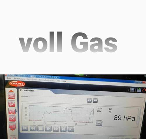

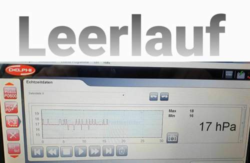

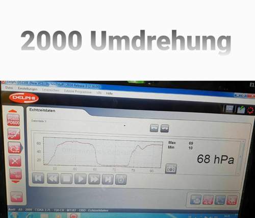

Wie hoch sind Deine Drücke im Stand, bei 2000 und bei Abregeldrehzahl?
(alles im Stand gemessen)
Wen mir genau sagen kannst was ich messen soll dan kann ich es gerne testen,habe eine Vcds
Gibt es in diesem Tool keine Anzeige der Drücke im DPF?
Dann genau das machen, was ich geschrieben hatte und die Drücke hier posten
Du müsstest für deinen Motor den Messwertblock für Differenzdruck schon selbst raussuchen.
Das krieg ich selbst hin, also das heißt DDS die Messwerte testen? Noch etwas vileicht dan kann ich alles aufeinmal testen und hir hochladen
Abgeregelte drehzahl? Meinst du bei voll last im Stand?
Ja, Vollgas im Stand.
Unter Last (während der Fahrt) ist der Abgasgegendruck vor DPF höher.
Ok also abgasdruck und Deferenzdrucksensor wird gemacht im Stand und in der Fahrt mus ich da eine bestimmte Geschwindigkeit fahren,für messen?
Die Druckmessung nur im Stand. Diese Werte sind relevant. Während der Fahrt brauchst nicht messen.

Alles in stand gemessen!!! Aktuell,
Und ich hab noch ca 5km zu fahren dan wird wider die regeneration automatisch gestartet ,nach der regeneration werde ich neu Messungen machen und neu posten
