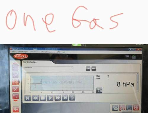

DPF wird alle 150km regeneriert
BMW 3er E90
kann mir jemand sagen warum der DPF alle 150km regeniert. 320d LCi
Der DPF ist gewechselt worden. Abgasgendruck passt auch 10 hPa im Stillstand.
Nach dem Einbau war der Intervall bei ca. 450 km.... und jetzt ist er bei ca. 150km......
Keine Fehlermeldung im Speicher per carly app. Ich werde noch mal mit Rheingold auslesen.

Sieht eigentlich relativ normal aus.
Mach die gleiche Messung nach der Regeneration.
Danach kannst ja mal ne Logfahrt machen mit Voller Beschleunigung im 3. Gang ausm Standgas raus bis 4000 1/min oder so.

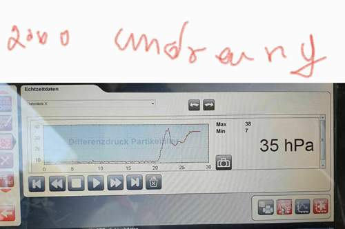

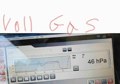

@dacasko schrieb am 29. April 2021 um 16:07:34 Uhr:
Alles in stand gemessen!!! Aktuell,
Und ich hab noch ca 5km zu fahren dan wird wider die regeneration automatisch gestartet ,nach der regeneration werde ich neu Messungen machen und neu posten
Schaut eigentlich nicht sooo schlecht aus (17/68/89). Sollten nach der Regeneration nochmals runter gehen.
Hier mal als Beispiel ein E70 nach 700km ohne Regeneration:
35/55/84 (Grenzen: 35/75/200)
Direkt nach der Regeneration:
15/28/48

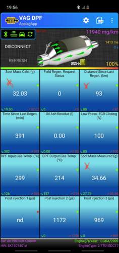

Ja mach nix mit mein fehler hab ich in einigen forum gelesen ob audi vw bmw ,wir versuchen es einfach ,was andares bleib mir ehe nix übrigens deine Theorie stimt zu den Dpf Beschreibung wen der dpf regeniration startet mit Erfolg weil ich es auch zulasse in dem ich meine par Runden drehe,aber wen er die regeneration starten will und ich die abbreche in dem ich das auto kurz vor der regeneration start 2 mal abbrechen,dan kommt auch eine Meldung fehler P246300 /p200200
Nun sobald aber die regeneration wider zulasse und meine Runden drehe ist alles normal wider und habe auch 70 bis 80 km Ruhe und die fehler kommen auch nicht wen ich die regeneration zulasse und meine Runden drehe. NUR SO MAL NEBEN BEI DAS DEINE THEORIE STIMT!
Ich werde dan erstmal meine regeneration machen und dan den test neu startet mit dem DDS
PS,Fehlerspeicher ist immer null und der Wagen hat Leistung

Hir die neue Werte nach der Regeneration
Alles im Stand Gemessen,ich weiß nicht ob der deferenzdrucksensor schlauch noch gut ist?
Die Werte schauen richtig gut aus!
Wenn er jetzt trotz dieser guten Werte in 70km wieder mit der Regeneration anfängt, fallen mir 3 Dinge ein.
1. Der Sensor hat eine Macke und misst teilweise länger falsche hohe Werte und verursacht die Regeneration.
Würde den mal gegen einen ORIGINALEN tauschen (falls es noch nicht geschehen ist).
2. Der DPF wurde nicht korrekt gereinigt und deswegen steigen die Drücke auf einen Wert, dass er die Regeneration startet.
3. Dein Motor erzeugt aufgrund eines anderen Fehlers extrem viel Ruß und deswegen muss er die Regeneration starten.
Aber eigentlich bedingt Punkt 3 (bei einem BMW) normalerweise zusätzlich andere Fehler, die zumindest darauf deuten.
Wäre das meiner, würde ich den DPF zu einer Firma wie DPF24 bringen (nenne die nur, weil ich dort gute Erfahrungen gemacht habe) und prüfen lassen, zusätzlich den Drucksensor gegen einen originalen neuen tauschen.
Sind die Leitungen zum Sensor beschädigt, dann ist der Druck zu gering. Das würde jedoch bei einem BMW die Regeneration verhindern.
Wären sie verstopft, müsste er dauerhaft zu hoch sein.
Sieht jetzt bei Dir nicht so aus.
Schwierige Sache bei Ferndiagnose, sorry.

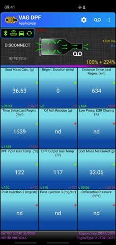

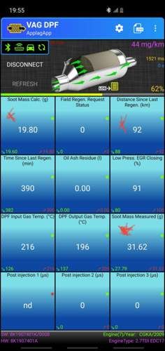

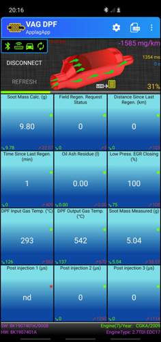

Mir ist was aufgefallen ich schick mal par Bilder ,(die soot mass measured) steigt zu schnell auf wen ich fahre aber wen ich im leerlauf bleibe geht sie zuruck wider langsam denke das verusacht das alles mit der regeneration, weil plötzlich steigt die soot mass measured auf nach einer Sekunde (soot mass calc) weil dan ist auch meine Grenze ereicht 32g angeblich ist er dpf voll,und nach der Regeneration über die helfte alles weg ,das Spiel fängt immer von vorne an
Hir ein Bild,bevor ich mein DPF zu Reinigung gebracht hatte,da sieht man das der Wagen davor mehre km geschaft hat längere regeneration intervall
