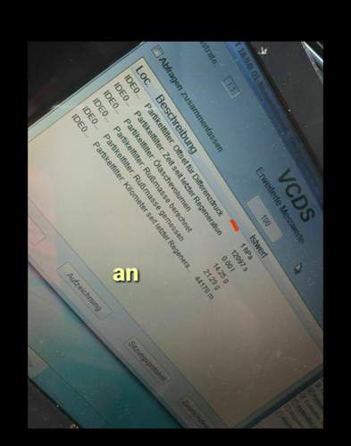

Zeigt der Drucksensor am DPF einen plausiblen Wert, im Stand, ohne laufenden Motor (verglichen mit dem gemessenen Umgebungsdruck der DDE, die müssen beide ziemlich identisch sein)?
@X5-Baby schrieb am 13. April 2021 um 17:41:18 Uhr:
@dacasko schrieb am 14. April 2021 um 02:05:59 Uhr:
Das ist aber VCdS von Volkswagen Audi?
Das ist aber der Offset und nicht Differenzdruck selbst.
Ja richtig audi,da ich den Beitrag gelesen hatte der die gleichen Probleme wie ich habe,seit 1 Jahr gibt es keine Lösung für kein Fahrzeug egal ob BMW audi VW,mehre Beiträge von überall gelesen ohne Erfolg
Dann hilf mal und lies die Gegendrücke bei Leerlauf, 2000 und Abregeldrehzahl aus.

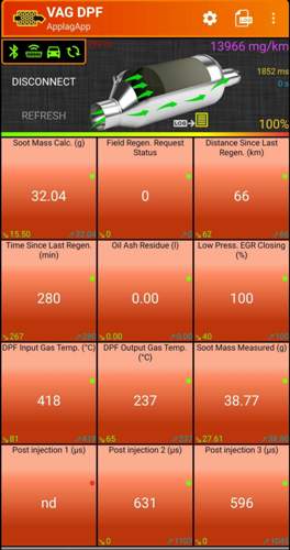

Hie die app
Da Wo die 418 steht ist die Dpf Temperatur die langsam steigt über 500* und dan startet die regeneration,und da oben rechts 66 wo steht ist die km der letzten regeneration,also mit der app kann ich immer verfolgen wan die regeneration statt findet und man merkt an den gas auch das der mehr Power bekommt plötzlich
@dacasko schrieb am 15. April 2021 um 14:06:30 Uhr:
Hie die app
