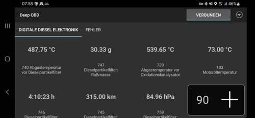

Was mir auffällt (Screenshots von OBD Deep):
1. LMM erreicht nur die Hälfte des Sollwertes im Leerlauf, und der Unterschied wird kleiner mit steigender Geschwindigkeit.
2. Die Position des AGR-Ventils ist öfters das Doppelte als Sollwert
Mir fällt auf, dass AGR praktisch immer offen ist, und geht nie auf 0%. Eigentlich sollte AGR-Ventil neu sein wegen der AGR-Rückrufaktion bei BMW (es wurde nur Hardware getauscht), da ist doch neues AGR-Ventil drin (ich kann mich auch irren).
Der DPF-Gegendruck ist im Leerlauf 4mBar bis 7mBar (kurz vor Regeneration), Laufleistung 100tkm.
Bei BMW haben sie den Test für DDE-Elektronik gemacht, und angeblich auch den Luftmassensystemtest, alles soll in Ordnung sein.
Weiß jemand wie ich den Fehler am besten einkreisen kann?

ich fahre einen F31 335xD BJ 2016, aktueller km-Stand: 181Tkm.
Letztes Jahr hatte ich einen heftigen Schaden am dem Fahrzeug. Beide Turbos wurden ersetzt, die Ansaugbrücke geplant, DPF gereinigt /ausgebrannt, da dieser mit Öl über die Abgasseite des Großen Turbos geflutet wurde. Da der Motor für die Reparatur raus kam wurde in diesem Zuge auch die Steuerkette erneuert und die Pleuellager ersetzt.. Weiterhin wurde auch noch ein größerer LLK eingebaut. Im Zuge der Arbeiten wurden alle 6 Zylinder endoskopiert, da zunächst ein innermotorische Schaden vermutet wurde. Das hat sich glücklicherweise jedoch nicht bewahrheitet. Die Kolbenböden und die Laufflächen der Zylinder sahen nach Aussage des Mechanikers meines Vertrauens "gut" aus.
Nun ca. 1 Jahr und 22Tkm später habe ich 7Tkm nach dem letzten Ölwechsel eine Öldiagnose durchführen lassen. Dabei stellte sich heraus, dass bereits 8% Diesel und 0,8% Ruß im Öl vorhanden waren. Es lag also eine akute Ölverdünnung vor. Seitdem versuche ich die Ursache dafür zu finden.
Zunächst habe ich festgestellt, dass die Regel-Lambdasonde defekt war. Diese wurde ausgetauscht und seitdem ist der Verbrauch um ca. 0,5L/100km gesunken. Mit meinem Durchschnitts-Verbrauch von derzeit 6,6l/100km bin ich sehr zufrieden.
Im Zuger meiner Diagnose-Aktivitäten (RG und deep OBD) habe ich nun festgestellt, dass die passive Regeneration gar nicht funktioniert. Die Beladung mit Ruß läuft eigentlich immer nach oben, und die aktive Regeneration wird alle ~300 km ausgeführt. Das ist auch dann der Fall, wenn ich ausschließlich auf der Autobahn unterwegs bin.
Das könnte ja eine Ursache für die festgestellte Ölverdünnung mit Diesel sein.
Seit dem versuche ich die Ursache einzukreisen; bisher leider nur mit mäßigem Erfolg.
Ich habe allerdings festgestellt, dass die beiden Abgas-Temperatursensoren (vor dem Kat und vor dem DPF) meist eine Temperatur von <300° messen. (Meist liegen die werte bei ~240°-260°). Der Temperatursensor vor dem Kat liegt ca. 50°C über dem Sensor, der vor dem DPF misst.
Die niedrige Abgastemperatur ist m.E. die Ursache, weswegen es zu keiner passiven Regenration kommt. Leider ist mir bisher noch völlig schleierhaft warum das Temperaturniveau dort nicht höher ist. Erwartet hätte ich ca. 400-600°C (das würde dann für eine passive Regeneration ausreichen)

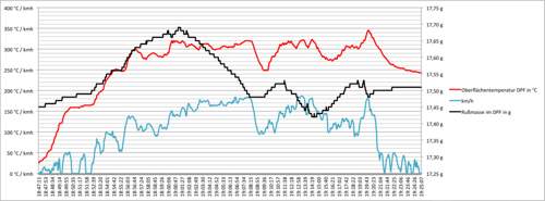

Wenn die Beschichtung vom DPF noch gut ist beginnt die passive Regeneration ab ca. 280 - 300 °C .
Siehe Bild Diagramm vom Datalog .
Passive Regeneration

@V70_HD: Nach Corona ist mein Fahrprofil tatsächlich bis vor ein paar Monaten eher Kurzstrecke gewesen. Das hat sich mittlerweile geändert, da ich nun öfters wieder ins Büro fahre. Die einfache Fahrt zum Büro beträgt 120km. 100km davon ist reine Autobahn.
Während der letzten beiden Fahrten zur Arbeit habe ich den Rußaufbau beobachtet. der Wagen wurde dabei in unterschiedlichen Geschwindigkeitsbereichen (80 - 160) km/h sowohl im Comfort Modus., als auch im Sport Modus bewegt. Es wurde nur einmal etwas Ruß abgebaut, und zwar als ich von der BAB über die Ausfahrt abfuhr.
Bei Antritt der Fahrt war der DPF mit 6g beladen. Die letzte Regeneration war da 65 km her und diese passierte ebenfalls während der vorangegangenen Autobahnfahrt. Als der Wagen am Abend zu hause abgestellt wurde, war die Rußbeladung nach ca. 300 km Fahrstrecke auf 30g angewachsen.
Die Abgastemperatur im DPF erreicht in keiner Fahrsituation einen ausreichend hohen Wert, so dass es einfach zu keiner passiven Regeneration kommt....

Teste doch einfach mal ob sich deine Rußmasse ab ca. 300 °C Abgastemperatur reduziert.

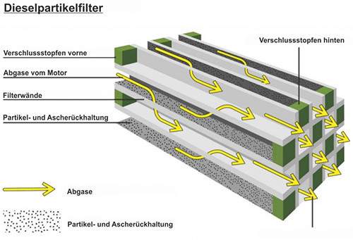

diesen Thread verfolge ich seit gestern und möchte einen weiteren Blickwinkel hinzufügen, denn ich möchte herausfinden, warum die Stopfen hinten am Ende der Einlasskanäle im DPF durchbrennen, wodurch rußungefiltertes Abgas austritt und zu hohen Werten in der Partikelanzahlmessung bei einer AU führt.
Der kleinste gemeinsame Nenner, der die kritische Rußmasse in einem DPF bestimmt, ist ein Wechsel in den Leerlauf kurz nach Beginn der aktiven Regeneration, und dieser Zustand liegt im zentralen Bereich der problematischen Betriebsbedingungen für jeden Partikelfilter.
Im Leerlauf ist einerseits der Sauerstoffgehalt im Abgas bei geschlossener AGR sehr hoch, zum anderen ist der Abgasstrom und damit der Abwärmetransport sehr gering, was zu einem sehr starken Temperaturanstieg führt.
Wenn die zur Oxidation bestimmte Rußmenge, die sich durch Abscheidung im DPF angesammelt hat, ein reduziertes Volumen hat, kann der Regenerationsprozess, bei dem per se Wärme freigesetzt wird, zu weniger lokalen Temperaturspitzen führen und die Schadensquote durch ausgebrannte Verschlußstopfen der Einlassfilterkanäle im Partikelfilter reduziert werden, da mit Ruß beladene Abgase ungefiltert durch die offenen Einlasskanäle entweichen und die Auspuffendrohre schwärzen könnten.
Eine in kürzeren Intervallen eingeleitete Regeneration und die Annahme, dass jeweils geringere Massen an eingelagertem Ruß oxidiert werden, und wiederum unter der Annahme, dass keine höheren Rußrohemissionen emittiert werden, würde den DPF-Betriebsbereich in materialschonendere Fahrmodi verschieben.
Das kann so vom Hersteller, auch für im Feld befindliche Fahrzeuge, gewollt sein.
Die passive Regeneration von Ruß findet im Diesel-Oxidationskatalysator permanent statt, sobald die erforderliche Betriebstemperatur von 150 - 400°C erreicht ist und wird bei der kennfeldbasierten Berechnung berücksichtigt. Kalte Kurzstrecken sollten vermieden werden.
Im Oxikat bewirkt Sauerstoff durch Oxidation eine Erhöhung der in den Stickoxiden enthaltenen Bestandteile des Stickstoffdioxids, die wiederum die bei der Verbrennung des Dieselkraftstoffs vor dem DPF entstehenden Dieselrußpartikel weitgehend entfernen, bevor die verbleibenden Partikel den Dieselpartikelfilter beladen.
DPF Stopfen Einlasskanal
