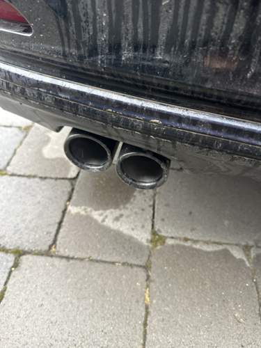

schau ob die Auspuffrohre bei dir schwarz sind. Danach:
1. Wie ist bei dir LMM-Wert im Leerlauf? Ca. 50% vom Sollwert? Und mit steigender Geschwindigkeit nähert er sich dem Sollwert, oder bleibt bei der Hälfte?
2. Wie ist bei dir AGR-Ventil-Wert? Erreicht er den Sollwert?
3. Wie groß ist bei dir der DPF-Differenzdruck? Auch so minimal wie 3-6mBar?
Schade dass du einen anderen Motor hast, sonst würde ich dir fertige Script-Files geben für DeepOBD.
Bei mir, übrigens, werden alle Temperaturen erreicht, auch die für passive Regeneration, Abgastemperatur auf der BAB erreicht locker 300-400°C. Trotzdem zählt er stetig den Russ nach oben, ohne passive Regeneration.

1. Gibt es überhaupt jemanden, der B47-Motor 320d mit AddBlue und sauberen Auspuffendrohren fährt?
2. Wie ist der Differendruck vom DPF im Leerelauf?
Gruß.
Kenne zwei, die saubere Endrohre haben - mich und einen Freund von mir.
DPF-Werte weiß ich aktuell nicht, kann ich aber schauen.
@Lexmaul23 So ist auch meine Erfahrung, alles saubere Endrohre wenn ich mich "auf dem Hof" umschaue.

So,
schlechte Neuigkeiten: Werkstatt hat einen DPF-Riss gefunden, und das bei 112tkm. Weil schlechte Nachrichten selten alleine kommen, der Turbo hat auch Spiel. Finanziell ist das eine absolute Katastrophe, ohne zu wissen, ob die Regenerationen nach dem Tausch dieser Teile überhaupt richtig funktioniert.
