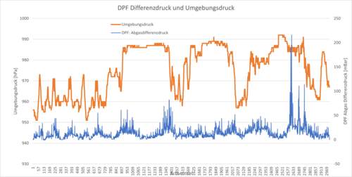

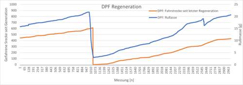

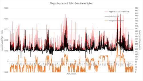

ich melde mich noch einmal mit einem Zwischenstand zu diesem leidigen Thema.
Ich habe viel geloggt, stundenlang auf die Grafiken gestarrt und nicht verstanden, wieso die Ruß Masse immer weiter ansteigt...
Bisher habe ich folgende Sensoren erneuert:
LMM, Ladedrucksensor, Differenzdrucksensor, Abgasdrucksensor vor dem Turbo (incl. dem Metallröhrchen zum Krümmer).
Leider hat das noch nicht den durchschlagenden Erfolg hin zu längeren Regenerationsintervallen gebracht. Meine Regenerationsintervalle liegen derzeit bei 600-700km (für Langstrecke /BAB). Das ist nicht schlecht, mit der kaputten Lambdasonde lag ich bei 250km..... Ich würde jedoch gerne hin zu 1.000km (Zwangsregeneration) kommen, zumal ich hauptsächlich Langstrecke (>100km) auf der BAB unterwegs bin und daher für eine passive Regeneration gute Voraussetzungen gegeben sind.
Was mir bisher Rätsel aufgegeben hat ist die Tatsache, dass es von dem Zeitpunkt einer erfolgreich abgeschlossenen Regeneration immer nur einen Zuwachs an Ruß gegeben hat. Ich habe (bis heute) keinen Abbau der Ruß Masse, bedingt durch passive Regeneration beobachten können.
Dann ist mir aufgefallen, dass der Temperatursensor vor dem DPF immer niedrigere Werte anzeigt, als der viel weiter hinten verbaute Temperatursensor im SCR Kat (der öfters Werte >350°C angezeigt hat). Das kann ja eigentlich gar nicht sein, dass ein Temperatursensor, der näher an der Hitzequelle sitzt kleinere Werte meldet, als der weiter entfernte Temperatursensor..
Zusätzlich hat der Temperatursensor vor dem DPF immer nur Werte T< 350°C angezeigt.
Das ist, soweit ich gelesen habe die Schwelle, ab der Ruß durch passive Regeneration in Asche umgewandelt wird. Dies könnte m.E. ein Schwellwert in der DDE sein, die der Temperatursensorwert (vor dem DPF) überschreiten muss, damit die DDE Ruß Abbau durch passive Regeneration meldet (gemessen wird das ja nicht)...
Ich vermute, dass die DDE aus diesem Grund (T<350°C) die Ruß Masse einfach weiter hochzählt , auch wenn die Druckverhältnisse vor dem Turbo und der Differenzdruck klar dagegen sprechen. Beide Druckwerte schaukeln sich über die Fahrstrecke bis zur Regeneration überhaupt nicht auf...
Heute habe ich dann mal richtig auf das Pedal gedrückt und habe auf der Autobahn (bei freier Strecke) mit max. Warp auf 250km/h beschleunigt. Jetzt endlich zeigte hat der Temperatursensor vor dem DPF auch Werte >350°C angezeigt. Und Schwups sieht man auch in der Grafik, dass die Ruß Masse auch passiv abgebaut wird.
Ich bin mir fast sicher, dass der Temperatursensor vor dem PDF defekt. Er zeigt zwar (scheinbar) plausible Werte an, diese sind jedoch niedriger, als die tatsächliche Temperatur, die an diesem Ort vorherrscht.
Und das sind i.d.R. eben Werte T<350°, was wie oben geschrieben ggf. ein Schwellwert in der DDE Software sein könnte.
Das ganze Verhalten wird in den angehängten Grafiken ganz gut ersichtlich (prays "deep obd" :-).

Abgasdruck vor Turbo und Ladedruck
Umgebungsdruck und Differenzdruck DPF
Aufbau Ruß Masse

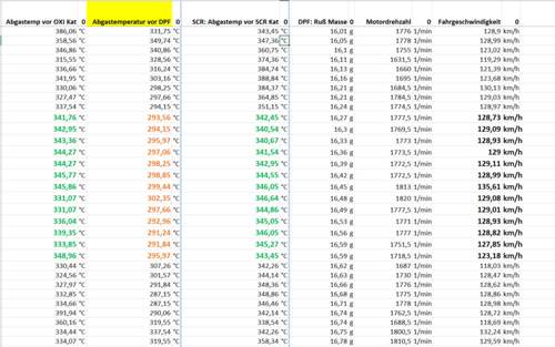

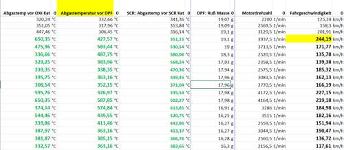

Ich habe auch noch mal zwei Bilder aus meinem Log angehängt:
Bild 1 zeigt Werte, die bei einer Geschwindigkeit von ~130km/h aufgezeichnet wurden. Die Temperatur vor dem Oxi Kat liegt bei ~340 °C. Die Temperatur vor dem DPF bei knapp unter 300 °C. In dem Fall steigt die berechnete Ruß Masse weiter an.
Daher kommt auch meine Vermutung, dass der Grenzwert, der ein Runterzählen der Ruß Masse erlaubt, irgendwo bei >300°C liegen wird.
Die reale Temperatur vor dem DPF wird in dieser Situation m.E. auch bei ca. 340°C. Damit ist diese auch hoch genug und es findet auch eine passive Regeneration statt, was die Druckwerte auch bestätigen. Allerdings kriegt die DDE es halt nicht mit, da der gemeldete Temperaturwert unterhalb des Schwellwertes liegt und deshalb zählt der Algorithmus die Ruß Masse einfach fleißig weiter nach oben. Wenn der neue Temperatur-Sensor nun ebenfalls wetze um ~340°C melden würde, dann lägen diese Werte eben über dem Grenzwert, und die DDE würde die Ruß Masse runter zählen.
Bild 2 zeigt die Situation bei ca. 240km/h. in dieser Situation wird die Ruß Masse von der DDE auch runter gezählt, da alle Temperatursensoren Werte >340°C liefern.
In diesem Fall liegt die vom Sensor gemessene Temperatur vor dem DPF in der Spitze sogar bei 587°C

Abgas Temp bei 120km/h
Abgas Temp bei 240km/h

ja genau. In dem Gehäuse,, in dem der DPF und der Oxi Kat verbaut sind befinden sich zwei Temperatursensoren.
Die Werte beider Sensoren und die des Sensors vor dem SCR Kat (der sitzt bei mir wohl weiter hinten unter dem Auto) kannst Du in den Ausschnitten der Aufzeichnungen sehen, das ich weiter oben für zwei Situationen angehängt habe. Ich kann es aus dem Kopf heraus nicht exakt sagen. Aber der Temp. Sensor vor dem DPF zeigt bei mir kleinere Werte als die Werte, die der Sensor vor dem Kat liefert obwohl beide sehr nahe beisammen sind. Deshalb werde ich den Sensor vor dem DPF auch austauschen. Der Temp Wert vor dem SCR Kat ist meist grösser als der Sensorwert vor dem DPF aber nicht zwangsläufig auch größer als der Wert vor dem Oxi Kat.
Schau die mal die angeängten Grafiken an.
VG
