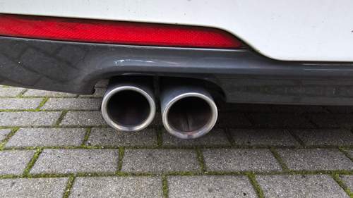

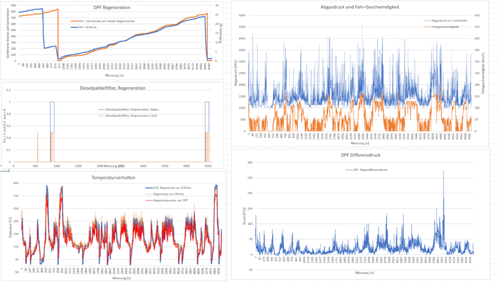

PS: In Anhang auch noch mal das Bild meiner beiden Endrohre, sowie Grafiken mit dem Regenerationsverhalten.
Komisch finde ich, dass einmal bei knapp 30g Rußmasse die Regeneration angestoßen wurde und das nächste mal bereits bei 25g. Differenzdruck ist in beiden Fällen niedrig. Das kann also nicht der Trigger gewesen sein.
Die Grafiken mit Kurven sind schlecht zu sehen, da alles zu klein ist.
Es kann das sein, was ich oben erwähnt habe, die Russmasse nimmt dann natürlich auch zu. Es ist aber nicht unüblich, ganz normal.

danke für Dein Feedback.
schade, dass Du die Bilder nicht gut erkennen kannst. Ich dachte dass die groß genug angezeigt werden, wenn man nachdem diese angezeigt werden zusätzlich auf die Lupenfunktion klickt.
