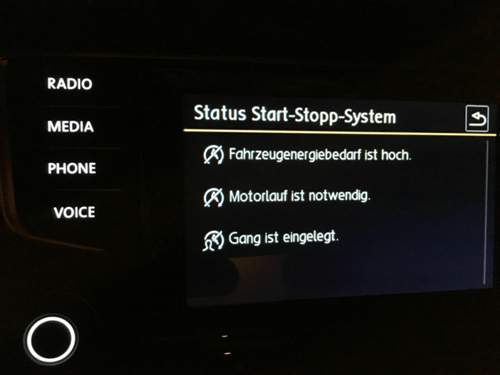

Indirekt wird es im Car Menü angezeigt. Im Car Menü findest Du einen Eintrag "Motorlauf nötig". Ist im 3 Untermenü bei Fahrzeugstatus und dann Start-Stopp (soweit ich mich erinnern kann)
Es konnte hier im Forum und auch in anderne Foren nicht nicht ganz geklärt werden, ob es einen direkten Zusammenhang dieser Anzeige in Verbindung mit einer DPF-Regenration gibt. Die Wahrscheinlichkeit ist aber hoch, daß bei diesem Eintrag eine Regeneration abläuft. - Probiers bei der nächsten Regneration mal aus.
Folgende Indikatoren sind aus meiner Erfahrung und für mich das Anzeichen, daß eine DPF Regernation gerade im Gange ist. Triff zu 99,9 % zu.
1.) Anzeige im Car Menü "Motorlauf nötig"
2.) Leerlaufdrehzahl ist im Stand höher
3.) Späteres Hochschalten des DSG
So ist es.
Img-4614
@rv112xy schrieb am 4. Januar 2017 um 11:28:55 Uhr:
So ist es.
Ja genau das meine ich - Danke Dir- Bilder sagen mehr als tausend Worte 😉
