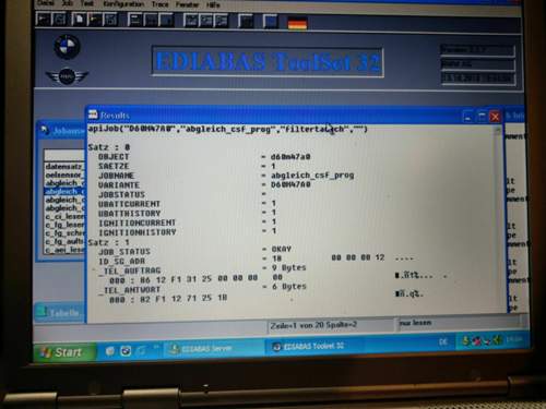

So ich habe nun alle Dateien durch gesehen. Bei der D60m47ao habe ich den Job "abgleich_csf_prog" gefunden.
Habe dann in der Mitte bei Argumente filtertausch eingetragen und dann oben auf 1=> geklickt. Das bedeutet wohl Job einmal ausführen.
Ich habe aber nicht gemerkt das sich etwas getan hat. Ausser das einmal kurz der das Cursor Pfeil sich geändert hat und dann wieder als Pfeil zusehen war.
Kann ich irgendwie nachvollziehen ob es geklappt hat?
Du solltest in jedem Fall ein Info Fenster haben wo du das Jobresultat siehst.
Grundsätzlich war die Vorgehensweise richtig.
Ich vermute inmernoch, dass deine Verbindung nicht klappt und oder die Software bzw. die Jobdatei fehlerhaft ist.
Du meinst das?
Mir ist aufgefallen das im idrive Menü unter service jetzt der Dpf mit 200000 km Restlaufzeit geführt wird. Ich habe ihn aber nicht zurück gesetzt und er hatte noch ne Laufzeit von ca 3000 km.
Imag0390
Klar hast ihn zurück gesetzt!
Du hast als Argument "Filtertausch" eingegeben.
Zur Regeneration mußt "Leistungsmangel" eingeben 🙂
Aber ist nicht schlimm
Super.
Dann habe ich es doch Geschäft. Ich wollte ihn auch zurück setzten. Habe den dpf ja reinigen lassen.
Also ein dickes danke an euch...ohne euch hätte ich es wohl nie geschaft. Finde es echt Klasse das ihr euch in eurer frei Zeit mit dem Problemen anderer herum plagt. Ist nicht selbstverständlich.??
Jup das Fenster meine ich. Na siehste, scheint alles geklappt zu haben. Viel Freude weiterhin
