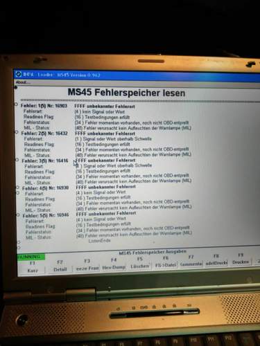

So ich habe jetzt mal die Fehler ausgelesen.
Aber da wurde mir auch keine Datei angezeigt. Ich denke es liegt an dem Programm und nicht an mir....??
Kannst mal ein Bild vom Fehlerauslesen einstellen?
Ja mache ich nacher. Sobald ich zu Hause bin.
Da meine Frau nun schon wieder das Auto mit hat kann ich im Moment kein Foto machen. Aber ich hatte nich ein das ich gemacht habe vor dem dpf wechsel.
Ich hoffe ihr könnt da was erkennen.
Hier das Foto
Imag0357
Sieht bei mir komplett anders aus. Baureihe=>Motor=>FS&IS=>FS lesen, fertig
Das sieht ja aus wie eine DME (Benziner!)
Was wählst Du denn überhaupt für einen Motor aus?

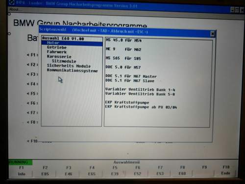

Denn wenn ich mit F8 E60 auswähle und dann auf Motor klicke bekomme ich folgendes zu sehen.
Da kann ich nur den obersten anwählen. Alle anderen funktionieren nicht.
Imag0380
Falsche Konfiguration.
@CCC88 schrieb am 11. Oktober 2018 um 11:48:50 Uhr:
Wie kann ich die beheben?
Schau mal, ob Du überhaupt die sgbd hast (in Toolset), die ich oben geschrieben hab.
