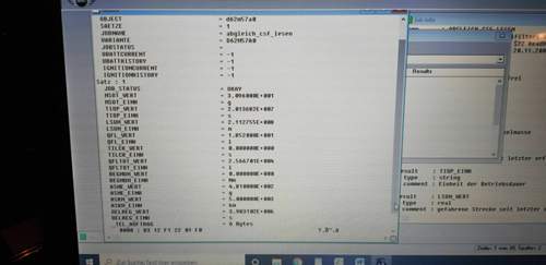

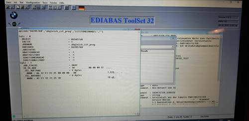

Kann mir einer sagen an welchem Wert ich nun erkenne, ob die Reg freigeben ist?
Die Fahrt selbst konnte ich noch nicht durchführen.
Hat vor rund 200km das letzte Mal regeneriert.

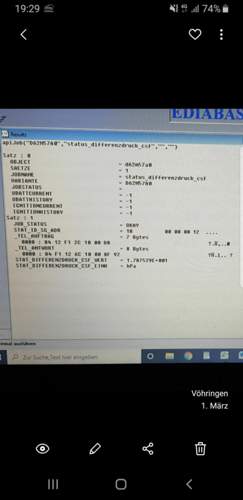

Kannst mal den job status_differenzdruck ausführen bei Leerlauf und 2000rpm motordrehzahl. Dann weiß man was über den Gegendruck der Aufschluss über den DPF Zustand geben kann.

Abgleich csf prog Filtertausch hatte ich ausgeführt.
Danach über I..a Fehler ausgelesen und 452A und 480A sind nicht mehr aufgetaucht. Die Fehler wären doch nicht weg, wenn der Filtertausch nicht geklappt hätte. Oder?

Einfach bei Leerlauf auf das Symbol klicken für job ausführen.
Werte im Screenshot speichern.
Dann Drehzahl auf 2000 und nochmal auf das Symbol für job ausführen. Und wieder Screenshot. Fertig.
Der Job heisst aber status differenzdruck lesen und nicht abgleich csf.
Status Differenzdruck csf habe ich genommen.
Status Differenzdruck habe ich nicht gefunden. Ich hoffe das passt.
Die Werte
