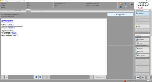

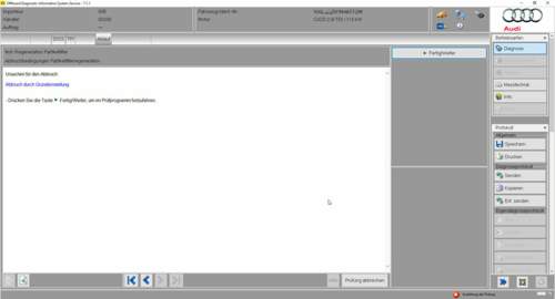

nachdem mein A5 gestern wegen dem Partikelfilter in den Notlauf ging, wollte ich heute eine Regeneration durchführen. Leider bricht diese immer wieder ab.
Ich benutze dazu ODIS mit dem vorgegebenen Prüfpogramm. Nach der Phase "Aufheizen 2" bricht das Programm dann immer mit der Meldung "Abbruch durch Grundeinstellung" ab.
Ich habe ein paar Bilder dazu angehängt. Was für mich auffällig war ist, dass in der Phase "Aufheizen" die Temperaturen vor und nach Partikelfilter gesunken sind.
Kann jemand weiterhelfen?

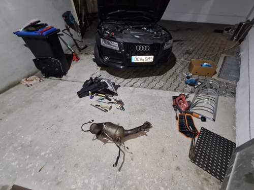

Am teuersten aber auch einfachsten ist es den DPF auszutauschen gegen einen gebrauchten, oder ihn für teuer Geld reinigen zu lassen. Dann muss das AGR aber sowieso nochmal gesäubert werden was auch Kosten verursacht und wenn mans selbst macht ne menge Zeit in anspruch nimmt. Je nachdem ob VFL oder FL ist der Ausbau schnell getan oder kann 2 Tage in Anspruch nehmen. Habe meinen selbst rausgebaut, die Teile am Motor wie Turbo usw. abbauen geht ratzfatz in 2 Stunden, aber die festgegammelten Schrauben haben 7 Stunden gedauert. Da kommste weder mit einem elektrischen Werkzeug dran, noch mit einem mechanischen. Im besten Fall reist du die Schrauben so oder so ab. In Werkstattkosten wären das nur für den Ausbau rund 9 Arbeitsstunden ala 90€ in ner freien Werkstatt. Sprich 900€. AGR Ventil geht ratzfatz jenachdem ob VFL oder FL. Das Schrubben dauert aber auch seine Zeit.
Kurze Erklärung : Der VFL hat nen langen DPF/Kat den man nicht einfach so mal schnell rausziehen kann, der hängt an jeder Ecke und man muss die Bleche bisschen zur Seite biegen damit der Topf in der Mitte rausgeht. Beim FL ist es der Kurze der zumindest laut Anleitungen einfach rausgezogen werden kann, das Problem mit den Schrauben kann aber auch hier vorkommen. Habe bei mir 8 Std. vorher alles mit Rostlöser und Umwandler eingesprüht, geholfen hats nichts. Musste rausschneiden mit einer selbstgebauten "Flex". Dafür habe ich meine kleine Hilti genommen, eine Flexscheibe runtergeschliffen dass ich in den oberen Schacht komme in der die Downpipe sitzt, schraube mit langem Gewinde ans ende der Flexscheibe und dann mit einer Mutter fixiert. Damit kam ich dann gerade so rein. Es war aber furchtbar anstrengend den Akku so lange zu halten wenn du im Promillebereich material abträgst...
Aufbohren kannste auch vergessen, habe mir 2 Metallbohrersets von Bosch für jeweils 34.99€ gekauft. Sind beide beim Versuch draufgegangen trotz Kühlung. Kommst keinen Millimeter vorwärts.
Auch beim Kauf drauf achten ob du den alten oder neuen DPF brauchst, der Markt war als ich geschaut habe leer mit VFL dpfs, die sehen nochmal deutlich länger aus. Dazu DRINGEND alle Sensoren/Fühler neu machen. Glaube es gibt 2 Stück an die kommst du kaum ran sobald der DPF wieder drin ist, und auch den Differenzdrucksensor neu machen. Am Ende ist davon auch irgendwas kaputt und du wunderst dich warum immer noch nichts läuft trotz neuen DPF.
Ich habe beim Tausch auch alle Sensoren erneut.
Der Dpf ist kürzer beim CCWA Motor.
ok, danke für die infos. werde mal den Differenzdrucksensor tauschen und weiter beobachten. Ausbauen habe ich mir mal angesehen, wird aber Horror sein. Nach vorne/oben kriegt man ihn nicht raus und nach hinten muss man vermutlich das Getriebe absenken. Sonst steht man immer irgendwo an. AGR habe ich schon vorsichtshalber vor einiger Zeit zugemacht bzw. das Kennfeld entsprechend angepasst.
Hier das Teil:
Hersteller: Eberspächer
Motor CCWA im VFL, Bj. 08.2008, Modelljahr 2009
Alle Teilenummern im Anhang.
Wem es weiterhilft.
Gruß Hönni
