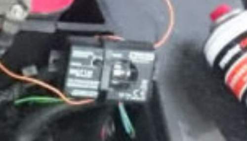

Hoi Carli80
Was meinst du mit Druckwandler? Den Differenzsensor? Hm demfall muss ich mir ev, die Drosselklappen auch mal ansehen ob diese schon veroelt sind?!
Druckwandler sieht so aus:
Hier
ist z.B. ein Fred wo eine Tippgemeinschaft von FFH massenweise Ersatzteile bis zum neuen Steuergerät verkauft hat, bis endlich der Druckwandler (auf den ich mehrfach hingewiesen hatte) getauscht wurde.
Der war schlussendlich der Übeltäter.
Dieser Druckwandler war sicher auch die Ursache von meinem Problem mit zu hohem Ladedruck
Hol dir aber mal Bier und Chips. Das ist eine lange Geschichte bis die Erkenntnissegereift waren 🙂

Danke für deinen ausführlichen Bericht.
Was ist das denn für ein Teil gemäß Bild?
Ist doch kein Differenzdrucksensor?
Oder hast du am MAF Sensor noch irgendwelche Messungen gemacht?
Auszug-aus-dsc0233
Hihi nein das ist der Marderschreck den du im Fokus hattest=)
