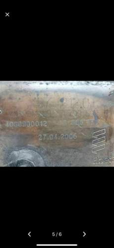

Hallo an alle,
Ich habe mich für einen gebrauchten entschieden.
Aber ich weis nicht ob einer von 330d bei meinem 173kw E60 530xd passt.
7799595
7796710
4060900012
779721204
Ich habe nur Spanische Seiten gefunden, weis garnicht ob es bei meinem e60 passt oder nicht könnt ihr mir bitte helfen?

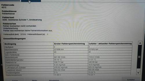

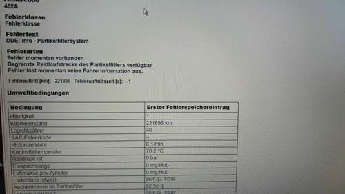

mich bzw. unseren E61 530d LCI BJ. 2009 hat es nun auch erwischt.
Bei ca. 223tkm leuchtet die Motorkontrolleuchte auf und erscheint die Meldung "erhöhte Emissionen". Das Fahrzeug selbst ist seit ca. 130km in meinem Besitz.
Darauf hin habe ich den Fehlerspeicher auslesen lassen. Folgende Meldungen sind enthalten (siehe Anhang).
Was wurde bisher gemacht?
140 tkm
- 6 neue Glühkerzen inkl. Steuergerät
200 tkm
- Ansaugbrücke gewechselt mit verstärkten "Drallklappen"
- Thermostat bei AGR gewechselt (AGR nur gereinigt)
Dazwischen Kleinigkeiten die aber nicht in Bezug auf die oben genannte Fehler passen z.B. neue Getriebeölwanne/Filter, Federbeine vorne, Bremsen etc.
Regeneration wurde angefordert und meines Erachtens auch durchgeführt. Die Leuchte war während der Regeneration aus ca. 45min AB fahrt. Nach dem Abkühlen und erneuten anlassen des Fahrzeugs ist diese aber wieder erschienen.
Vom Gefühl her würde ich sagen, der DPF ist einfach voll. Die Regeneration kann hier nicht viel machen, da sie ja nur den Ruß verbrennt und dafür den Ascheanteil erhöht. Das Problem ist, dass der Sollwert 50g überschritten ist und somit die Anzeige aufleuchtet.
Wäre super wenn mir jemand seine Erfahrungen Meinungen mitteilen könnte wie ich die Sache am Besten angehen soll.
