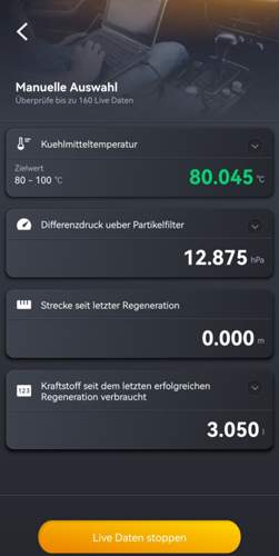

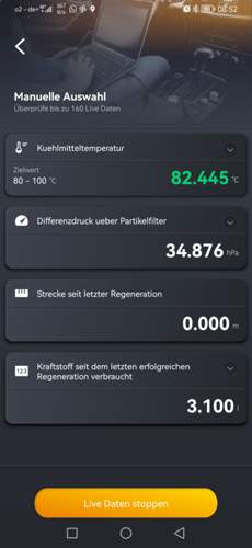

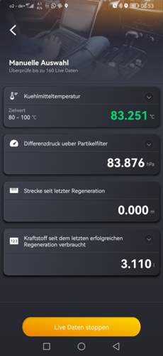

So, da bin ich wieder, leider nur mit Carlydaten gemäß deinen Hinweisen
Habe drei Screenshots angehängt
1. Leerlauf
2. 2000 Umdrehungen
3. 4000 Umdrehungen
Sollen die Punkte ein Komma sein? Wenn man von der Kühlmitteltemperatur ausgeht, dann ja.

Naja also den Daten vertrau ich da nicht. Du hast ja keinen verbrauch von 3000l/cm 🙂
Differenzdruck ist in Ordnung bei allen Drehzahlen. Filter ist nicht voll aber schau mal nach ob er überhaupt noch da ist (physisch) und wenn ja, ob die kapillare auch noch drin sind, das sieht man direkt wenn der Flansch abgeschraubt ist und man hineinschaut.
Ansonsten kommen wir über Auslesen mit anständiger software nicht weiter. Könnte auch nur eine Altersmeldung des DPF sein die ggf dann „wegregistriert“ werden kann.

Komisch , daß bei dir keine Km seit letzter Regeneration angezeigt werden . Bei mir funktionierts.
Ansonsten schauen deine Werte recht gut aus . Jedenfalls besser als bei mir 😉
Der Punkt ist nicht immer ein Komma , z. B. bei der Strecke nach Reg. ist es ein Punkt , weil in Meter gezählt wird . Beobachte doch einfach mal deinen Verbrauch , soviel wie unsere Karren saufen , brauchst ja nicht mal weit fahren , bis sich was verändert . 🙂
