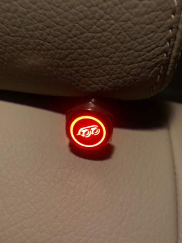

So es ist Vollbracht der MT. Kollege T-Age80 hat eine DPF Überwachung in seinen Wagen montiert.
Die Diode hat er von mir bekommen da ich meinen Wagen gegen einen Umweltfreundlichen Benziner mit weniger Leistung und Doppelten Verbrauch eingetauscht habe .
Wer Intresse hat kann sich seine Arbeit hier mal ansehen. https://rammbrunnen.jimdo.com/dpf-regeneration-überwachung/

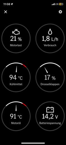

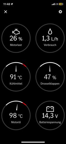

Seit 3 Tage Led für test angeschlossen.Alles funktioniert.Gestern 15 Minuten/13km Licht war an.Drosselklappe 10-20% Sonnst immer ca.50%

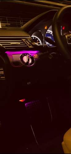

Meine LED blinkt während der Regeneration rot/grün.
