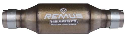

Hallo liebes Forum,
viele CDI-Fahrer haben ja ab und zu bis permanent Stress mit ihrem Partikelfilter. Ich persönlich bin davon bisher zum Glück noch relativ befreit, nur den Differenzdrucksensor hatte ich mal kaputt.
Aber irgendwann holt es ja fast jeden ein und da ein DPF bei MB je nach Modell ca. 1300 € + Sensoren kostet, habe ich mich gefragt, ob es vielleicht nicht günstigere Alternativen gibt.
Es gibt ja viele Tuner und Leute, die den Partikelfilter einfach rausschmeißen, ausprogrammieren und gut ist. AU wird bestanden, da normalerweise nur noch mit OBD geprüft wird.
Das wäre aber Steuerbetrug und somit eine Straftat. Betriebserlaubnis ist dann auch weg (BE erlischt sowieso bei jeder Kleinigkeit).
Aber was ist, wenn man es legal haben will?
Folgendes ist mir in den Sinn gekommen:
Was wäre wenn man den Partikelfilter durch ein Downpipe ersetzt bzw. ihn leer räumt und die ganze Sensorik ausprogrammiert und dann einen universalen Partikelfilter (siehe Bild) einsetzt?
Ist das dann in Ordnung? Vorrausgesetzt die Euro Norm wird eingehalten.
Die universalen DPFs sind ja alles offene Systeme, die keine Sensorik oder Regenerierung brauchen und sich nicht zusetzen. Dadurch hätte man keinen Ärger mehr.

Also am DPF gibt es drei Sensoren mit vier Funktionen.
Den Differenzdrucksensor (sitzt hinterm Luftfilter), der misst den Druck vorm und hinterm DPF und stellt so den Differenzdruck fest, der für die Analyse des Befüllungsgrads erforderlich ist. Der macht öfters Probleme, häufig sind es auch nur die Schläuche. Er zeigt auch einen Fehler an, wenn der DPF kaputt bzw. ersetzt oder durchstoßen wurde.
Dann gibt es noch die Nachkatlambdasonde. Die hat direkt nichts mit dem DPF zu tun.
Und dann noch den Abgasgegendrucksensor. Der sitzt vor dem DPF und dem Kat. In ihm ist, soweit mir bekannt, auch der Abgastemperaturfühler integriert.
Eigentlich müsste nur der Differenzdrucksensor ausprogrammiert werden.
Wenn alles unnötige ausprogrammiert ist, arbeitet der Motor genauso wie vorher, nur ohne Ausbrennen.
Mir wurde mal gesagt, dass man den DPF bei einigen Modellen sogar mit der Star Diagnose in der Developer Edition deaktivieren kann. Die Deaktivierung wird nicht das Problem sein, nur eben die Zulassung bzw. die Eintragung.
Immer das Argument mit der Steuerhinterziehung. Ich möchte gerne mal wissen, wer das in Umlauf gebracht hat.
Im alten Steuersystem ist die Hubraumsteuer ab Euro 3 gleich. Damit also der gezahlte Betrag nicht mit dem fälligen Betrag übereinstimmt, müsste man durch den Ausbau des Partikelfilters schon auf Euro 2 oder schlechter fallen. Das ist bei einem reinen Partikelfilter (und nicht der Kombination aus Kat und Partikelfilter) unwahrscheinlich, weil es ja nach wie vor den Kat gibt.
Und im neuen Steuersystem hat die Abgasnorm gar keinen Einfluss mehr. Damit hier eine höhere Steuer anfällt müsste der Verbrauch steigen und ob das durch den Ausbau des Partikelfilters der Fall ist, halte ich auch für eher unwahrscheinlich.
Das wirkliche Problem beim Ausbau des Partikelfilters ist die Betriebserlaubnis des Fahrzeugs.
Deinen Plan halte ich für nicht umsetzbar. Technisch mag es möglich sein, aber die finanziellen Hürden durch Abnahmen und Prüfungen sind sehr hoch.
Wenn dein Partikelfilter keine internen Defekte hat würde ich eine professionelle Reinigung im ausgebauten Zustand empfehlen.

Zur Frage: Natürlich ist es nicht legal den DPF still zu legen, auszubauen oder ähnliches. Mit Steuerhinterziehung hat das aber nichts zu tun.
Auch ist ein offenes System natürlich kein Ersatz, da es wesentlich ineffizienter ist. Und nein, es ist technisch nicht umsetzbar, auch nicht mit viel Geld. So etwas bekommt man nicht abgenommen.
