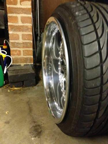

Du brauchst eine Reifenfreigabe bzw. Unbedenklichkeitsbescheinigung zu den Reifen die du vor hast zu montieren. Dort steht einfach drin das der Reifen für Felgen aus Stahl und/oder Aluminium geeignet ist mit Durchmesser X und Felgenbreite X bis X etc. Das bieten viele Hersteller als Download an, manche musst du auch extra Anschreiben. Dann lässt das eintragen und fährst nochmal zu dem Bauernhof der sich als Tüv ausgibt😁😛
Gibt auch Leute die lassen sowas wie im Anhang eintragen, wie soll das dann gehen😁
Felge
Hier ist z.B. noch eine ABE für eine 8x18 Avus Felge die du auf dem F20 u.a. mit 225er Bereifung auf der Hinterachse fahren darfst. Kannst ja auch mal mitnehmen oder zumindest die KBA Nummer notieren, mehr braucht der TÜV nicht.
Gutachten Avus
