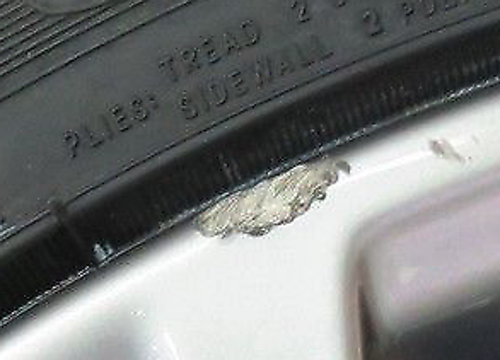

Ich habe jetzt ein Angebot erhalten, bei der eine Felge eine kleine Macke hat.
Habe gehört das Macken bei Winterräder schlecht sind, weil die sich sehr krass vergrößern durch das Salz etc.
Ist das bei den Felgen auch so? Also eher bisschen Geld drauflegen und neue nehmen?

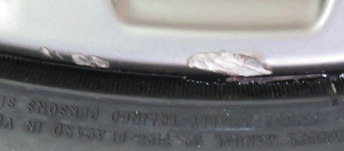

Zurück zur Frage: Finde leider aktuell nur ein Angebot der 436M mit einer Felge mit einer kleinen Macke.
Wie kritisch ist das? Normalerweise sollte die sich doch extrem verschlimmern oder?
Hab ich noch nie erlebt, und hatte leider immer in irgendeiner Winterfelge Kratzer, da würd ich mir keinen Kopf machen.
