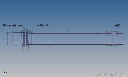

Das hatte ich gelesen. Also hast da nen "verjüngungsrohr"? Weil der KAT ist bei der 16V Anlage nämlich auch in 55 mm 😉
So ähnlich, aber der 55er Querschnitt soll (muss) erhalten bleiben.🙂
Mein Fächerkrümmer hat einen 60er Durchmesser, sichtbar hier, und der MSD sollte einen 55er haben. Hab unten eine schematische Zeichnung angehängt. (Ist der Skizzenmodus eines 3D Programms, deshalb die wirre Bemaßung).
Ich muss mich also nach den zwei Anschlüssen richten und ein entsprechendes Rohr wählen. Mal sehen was der MSD wirklich für einen DM hat und dann werd ich unser Lager nach dem richtigen Rohr durchforsten.😁
