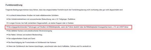

vw wird sagen "die kamera fängt reflexionen auf und hält diese für ein auto. schaltet somit dla aufgrund von sicherheit der anderen ab (damit keiner geblendet wird)" thats it.
dla hat vorher funktioniert? ja durch das update wurde die neue sicherheitsrichtlinie drauf gespielt, die noch besser andere fahrzeuge erkennt. reflektionen sind dann halt mal paar fehler in der matrix.

btw: steht in der Bedienungsanleitung explizit, das dla auch auf der Autobahn funktioniert? in meiner nicht.
siehe bild. good luck, have fun 🙂
