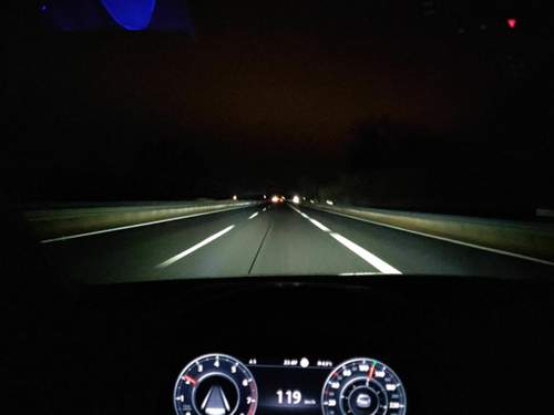

fast einer der Hauptgründe für den Kauf des Passat B8 war der Light Assist mit LED, den der A4 (meine Alternative als Firmenwagen) nicht hat. Auf der Landstraße ist es ein Traum, jedoch hatte ich heute eine lange Autobahnfahrt und da hatte ich mit dem DLA starke Probleme.
Zeichen des automatischen Fernlichtes im Display war an, aber das Fernlicht kannte entweder ganz oder garnicht. Also es leuchtete nur, wenn wirklich keine Auto bis zum Horizont zu sehen war. Wenn dann auf der linken Seite ein Auto auftauchte war das Licht wieder komplett auf Abblendlicht runter.
Habe dann auf dem Parkplatz gestoppt und dort leuchtete er die rechte Seite (nur die rechte Seite) mal kurz auf. Also wieder weiter und nein, wieder ging es nicht. Nächstes Stopp, Licht auf Werkseinstellung. Wieder kein Erfolg. Nächster Parkplatz, alles (komeplette Auto) auf Werkseinstellung. Wieder kein Erfolg.
Nichts hat geholfen.
Dann kam das letzte Stück meiner Fahrt. 30 Minuten Landstraße, alles perfekt. Stadtautobahn mit 100 und auch mal testweise etwas schneller.... alles perfekt! Volle Tunnelbildung, keine Blendes des Verkehrs, Abblendlicht Richtung Gegenverkehr, rechte Seite voll ausgeleuchtet. Vorrausfahrende Fahrzeuge und Gegenverkehr wurden nie geblendet bei rechstlich voller Ausleuchtung. Das ware Vergnügen das "Diskolicht".
Ich habe in den kommenden Tagen wieder viele Nachfahrten mit Autobahn und frage mich, wo der Fehler ist. Habt Ihr ähnliche Erfahrungen? Konnte VW helfen?

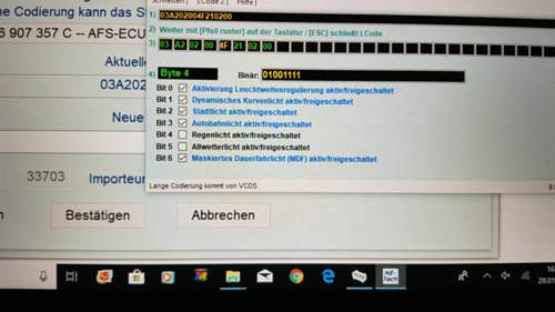

So sieht es bei mir im LWR Steuergerät aus.
Ich kann mit vcp auch das Steuergerät flashen.
hatte mit obd11 geschaut. autobahn licht etc steht auf aktiv. mir ist halt noch nie etwas aufgefallen
wie bei dir auch. regenlicht war z.b. auch nicht aktiv.

Ist der DLA/Fernlicht aktiv oder sind die Scheinwerfer durch die Funktion Autobahnlicht hochgestellt?
Auf dem Bild ist DLA aktiv
@Passat-B8BiTDI schrieb am 29. Januar 2019 um 12:32:36 Uhr:
Ich muss mal bei mir reinschauen wo die Häkchen gesetzt sind, wenn ich mal wieder Zugriff auf VCDS habe.
