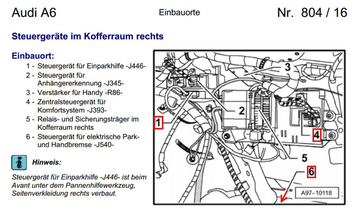

Muss ich die Batterie abklemmen bevor ich den Stecker vom Komfortsteuergerät abziehe um die Leitung an PIN 16 anzuklemmen für das Horn ?

Habe vor das Horn im Kofferraum zu verbauen.
Wo komm ich am besten an Dauerplus dran, an der Batterie oder ist da was in der nähe am Komfortsteuergerät wo ich Dauerplus finden kann ?
Kann jemand ein Foto hochladen wo die Lüftungsklappen sitzen ?
Muss die gesamte Verkleidung ab ?
Mein post zeigt doch alles(Scroll nach oben). Wenn Du da angekommen bist hattest Du den Sicherungshalter in der Hand.
trotz der vielen Beschreibungen hier finde ich im Kofferraum einfach nicht dieses "Zentralsteuergerät für Komfortsystem J393".
Ich habe dazu mal ein Foto "hinten rechts" im Kofferraum angehängt (unten rechts übrigens die Lüftungsklappen)
Kann es sein, dass seit FL hier komplett umgebaut wurde? An der von euch beschriebene Stelle ist ein Träger für Steuergeräte montiert, in dem eines drin steckt.

Erstes Bild von meinem Post. Seitenverkleidung im Kofferraum ausbauen dann siehst Du es.
Deshalb habe ich ja mein Foto beigefügt. Es sieht bei meinem nicht so aus:
https://data.motor-talk.de/.../207744082-w1200-h724.jpg
Doch weiter links wo das Rad ist.
OK danke, ich hatte mich von den Lüftungsklappen irritieren lassen:
Das Horn lässt sich davor installieren, das Steuergerät ist jedoch NICHT dort (hinter der rechten Kofferraumklappe).
Jetzt sehe ich auf deinem Bild auch, dass die rechte Verkleidung abmontiert ist, sodass man nach weiter links kommt.
